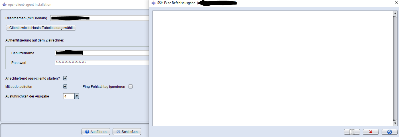

ich habe das Problem, dass ich für das Deployment des OPSI-Agents immer über Putty auf den Server zugreifen muss um dort die die Clientverteilung über den Command abzusetzen.
Wenn ich eine SSH Session über Configed starte, verbunden bin dort die Verteilung starten möchte, bekomme ich nur einen weißen Bildschirm ohne Informationen, siehe Screenshot
Benutzername ist im Format
Domäne\Benutzername
Domäne\\Benutzername hat ebenfalls nicht funktioniert.
Der verwendete Benutzer ist lokaler Administrator in der Domäne.
Clientname ist mit FQDN geschrieben.
Welche zusätzlichen Informationen kann ich zur Lösung des Problems bereitstellen?

mach mal eine ssh | putty Sitzung zum opsi auf.
Was sagt dir der befehl?
Jetzt machst du das, was du da oben beschrieben hast
und testest was dir who zurückgibt.
Mit welchem Benutzer hast du denn den configed auf?
Ist der in der sudo gruppe?
whoJetzt machst du das, was du da oben beschrieben hast
