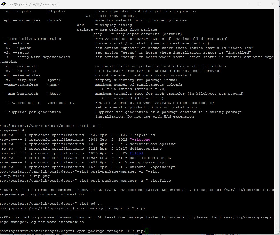

da der Config Editor nicht sauber in der Version 4.2 Funktioniert und es leider ein Nachweislicher Fehler ist, hier meine Frage zum Deinstallieren von Paketen.
so wie ich da gesehen habe muss man über die Console ( Putty ) folgenden Befehl ausführen.
opsi-package-manager -r Produnkt ...
allerdings von wo ? welche datei genau ?
/var/lib/opsi/depot <- ProdunktOrnder ?
ich habe kein Plan, kann mir das vielleicht einer erklären damit ich nicht ganz so dumm sterben muss ?
root@opsisrv:/var/lib/opsi/depot# opsi-package-manager -r 7-zip/
Screenshot 2023-04-03 180805.jpg (250.6 KiB) 1583 mal betrachtet

If you have looked a bit closer, you would have seen it wants <opsi-product-id> in combination with the -r parameter. Yes, this also took me a few tries, so no worries.
It removes the package from the repository and the backend. In your case, the correct command would have been:
The package is still on the workbench. If you want it gone from there it's just the rm command of linux.
One can also uninstall multiple packages at once. I think it goes like this:
# opsi-package-manager -r 7-zip -r anotherpackage

Ja Perfekt, vielen dank hat funktioniert.
