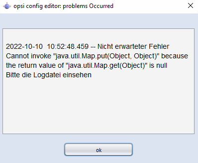

seit der Version 4.2.15.1.4 streikt der Haken, um die Clients auf UEFI-Boot umzustellen und wirft eine Fehlermeldung aus. Die Testing-Version 4.2.16.4.4 produziert den gleichen Fehler. Mit der Version vor der 4.2.15.1.4 gab es noch keine Fehlermeldung.
Das Problem ist, dass der Haken dann nach Schließen und wieder Öffnen des Configed nur sporadisch und nicht konsistent gesetzt wird. Auch bei der Massenauswahl von mehreren Clients kommt die gleiche Fehlermeldung.
Gibt es auf der CLI per opsi-admin einen Befehl, um auf allen Clients per Gießkanne UEFI-Boot zu aktivieren?
Vielen Dank im Voraus.
2022-10-10 10_52_52-Window.png (8.35 KiB) 13413 mal betrachtet

es wäre jetzt superspannend, eine Logdatei (d.h. den Ausschnitt der Logdatei um den Fehler herum) zu bekommen. Reproduzieren kann ich den Fehler hier nicht, ich vermute, es liegt nicht am UEFI-Button.
VG

der Fehler tritt bei mir nur auf, wenn vorher für den Client ein netboot-Produkt (win10-x64) gesetzt wurde.
opsi config editor Version 4.2.15.1.4 (2022/08/10)
_________________________________________________________________________________
Copyright (c) uib 2001 - 2022 (www.uib.de)
Open Source license: AGPL v3
running on java version 11.0.8+10-LTS-sapmachine
Nach einem Neustart des Config-ED und mehrfachem Anklicken des Feldes geht es dann aber.

danke für das Logfile. Ich habe die Stelle erkannt, die zu dem Fehler führen kann, und den Code modifiziert (der neue configed ist frisch in testing). Richtig testen konnte ich es allerdings nicht, weil ich den Fehler immer noch nicht reproduzieren konnte.
VG

Registriert: 04 Okt 2016, 12:18
Re: OPSI-Configed UEFI-Boot fehlerhaft
Beitrag von ch.gorges »
Anbei meine Logdatei (Start Configed und Setzen des UEFI-Haken).
Ist der angesprochene Testing-Configed der hier? http://download.uib.de/opsi4.2/testing/ ... 4.5-1.opsi
configed__backup_paedml-linux_lokal.log
(442.86 KiB) 446-mal heruntergeladen
ch.gorges
Beiträge: 14
Kurzes Feedback, das Problem ist mit der aktuellen stable-Version 4.2.16.4.9 vom 02.11.2022 behoben :)
Vielen Dank :)
