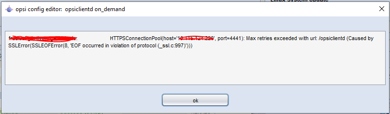

wenn ich versuche eine Aktion von Server zu starten, kommt die Meldung:
ssl.ssleoferror eof occurred in violation of protocol _ssl.c 997
Ich habe dazu ein Screenshot eingefügt

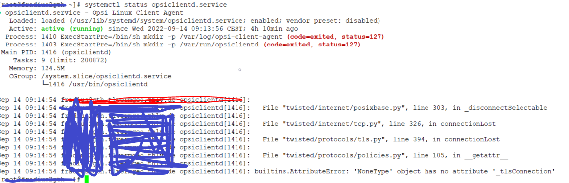

es werden bei Service Status folgende Fehler angezeigt:
opsiclientd[1416]:
opsiclientd[1416]: File "twisted/internet/posixbase.py", line 303, in _disconnectSelectable
opsiclientd[1416]:
opsiclientd[1416]: File "twisted/internet/tcp.py", line 326, in connectionLost
opsiclientd[1416]:
opsiclientd[1416]: File "twisted/protocols/tls.py", line 394, in connectionLost
opsiclientd[1416]:
opsiclientd[1416]: File "twisted/protocols/policies.py", line 105, in __getattr__
opsiclientd[1416]:
opsiclientd[1416]: builtins.AttributeError: 'NoneType' object has no attribute '_tlsConnection'
ein Screenshot ist anbei
