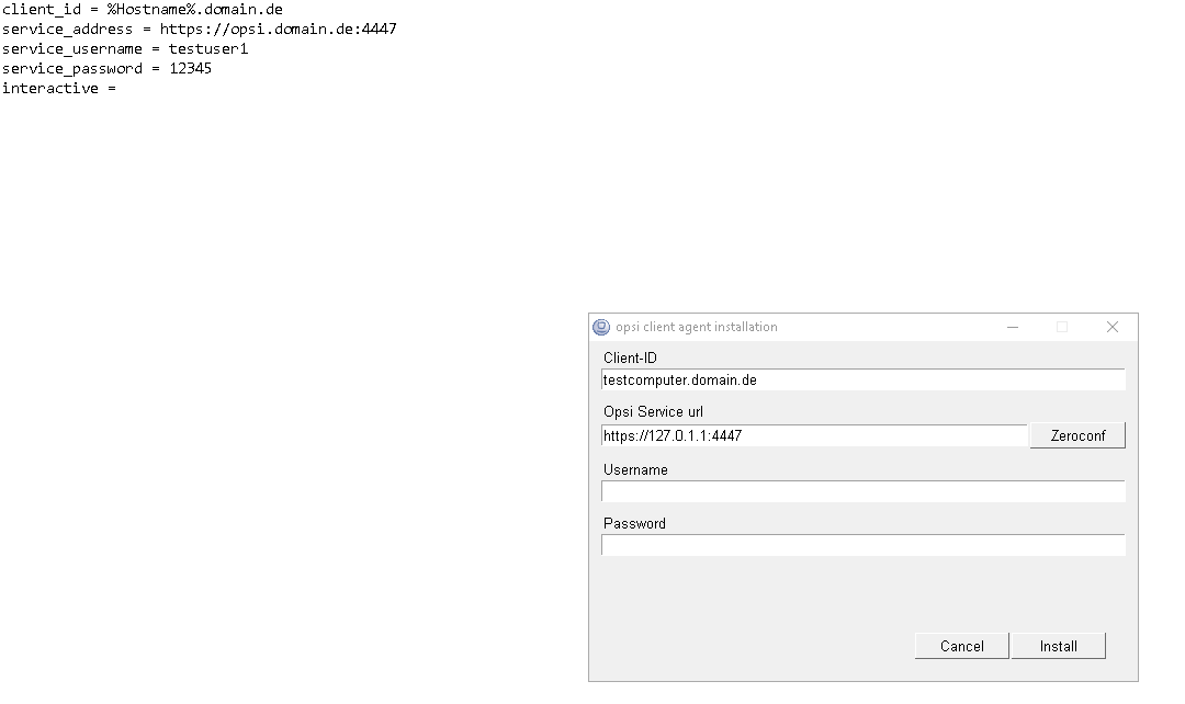

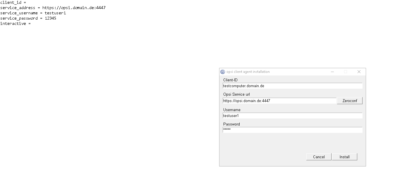

sorry dass ich zu ungenau gewesen bin:
wenn ich in der Client_ID %HOSTNAME%.domaine.de eingebe wird der Benutzername überschrieben, was bei einer handen installation passiert.
Bei einer neuen installation wird dann garnichts gefüllt.
Hingegen wenn ich einfach eine Zeichenkette angebe passt alles.
client_id = %Hostname%.domain.de
hostname = opsi.domain.de
Ziel: ist nach einem Muster die Hostid anzupassen.

Das meinte ich eingedlich: ich wollte domain name überschreiben. Jedoch für das pattern zum absturz.
Wenn ihr das fixen möchtet könnte ihr es offen lassen, wenn nicht.

ich kann das Verhalten reproduzieren. Ein "%" ist ein in fqdns nicht erlaubtes Zeichen (Umgebungsvariablen werden hier nicht ausgewertet). Entsprechend greift der fallback und die Werte aus der install.conf werden nicht übernommen.
Der Ansatz von feltel ist sehr gut für diesen Anwendungsfall geeignet.
