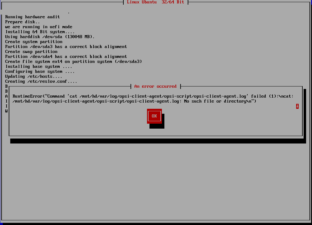

Hallo Forum,
ich erhalte bei der "Ubuntu" Installation eine Fehlermeldung, sobald der OPSI Client Installiert werden soll.
Im Log ist folgendes zu sehen:
(10259)   [6] [2022-02-16 16:37:57.921] [               ] Executing: cat /mnt/hd/var/log/opsi-client-agent/opsi-script/opsi-client-agent.log   (Posix.py:912)
(10260)   [6] [2022-02-16 16:37:57.925] [               ] Using encoding 'UTF-8'   (Posix.py:948)
(10261)   [7] [2022-02-16 16:37:57.935] [               ] >>> cat: /mnt/hd/var/log/opsi-client-agent/opsi-script/opsi-client-agent.log: No such file or directory   (Posix.py:994)
(10262)   [7] [2022-02-16 16:37:57.936] [               ] >>>    (Posix.py:994)
(10263)   [7] [2022-02-16 16:37:57.936] [               ] Exit code: 1   (Posix.py:1001)
(10264)   [2] [2022-02-16 16:37:58.939] [               ] Command 'cat /mnt/hd/var/log/opsi-client-agent/opsi-script/opsi-client-agent.log' failed (1):
(10265)   cat: /mnt/hd/var/log/opsi-client-agent/opsi-script/opsi-client-agent.log: No such file or directory
(10266)      (Logger.py:344)
(10267)   Traceback (most recent call last):
(10268)     File "run-master", line 1660, in <module>
(10269)     File "/tmp/ubuntu.py", line 578, in <module>
(10270)       execute('cat %s/var/log/opsi-client-agent/opsi-script/opsi-client-agent.log' % (target))
(10271)     File "OPSI/System/Posix.py", line 1009, in execute
(10272)   RuntimeError: Command 'cat /mnt/hd/var/log/opsi-client-agent/opsi-script/opsi-client-agent.log' failed (1):
(10273)   cat: /mnt/hd/var/log/opsi-client-agent/opsi-script/opsi-client-agent.log: No such file or directory
(10274)
Das System scheint das "Mountlaufwerk" verloren zu haben.
Hat jemand die gleiche Erfahrung gemacht und kann mir dazu was sagen?
Vor ein paar Wochen haben wir auf 4.2 geupdated und das ist die erste Ubuntu Installation seit dem, ob es damit zusammenhängt?
Vielen Dank
OPSI Client Installation.PNG (23.74 KiB) 1773 mal betrachtet
Re: Ubuntu Installation - Abbruch - RuntimeError
mit der aktuellen Version des Ubuntu Pakets aus stable (4.2.0.2-1) sollte das Problem behoben sein.
Schau bitte nach welche Version du installiert hast.

Hallo Mathias,
vielen Dank für die schnelle Rückmeldung.
Version OPSI:
opsi-server-full 4.2.0.57-1
Version Ubuntu Paket:
4.2.01-4
Kann ich nur Ubuntu updaten oder sollte ich NUR OPSI updaten?
Reicht also ein opsi-product-update?
Damit werden dann alle opsi Pakete die von euch kommen aktuallisiert, richtig?
Vielen Dank
Du kannst die opsi Pakete unabhängig von den Server Paketen aktualisieren.
Am besten immer beides :)

Also opsi-product-update?
Damit werden die von euch erstellten Pakete aktualisiert, richtig?
fast
opsi-package-updater -v update

kann ich nur ein bestimmtes netboot updaten?
Danke
ja das kannst du
ich würde empfehlen mal das entsprechende Kapitel im Handbuch zu lesen.

vielen Dank! Das sieht gut aus, da ich nicht immer alle Produkte Updaten möchte.
Leider bekomme ich gerade nach der Ubuntu Installation ein anderes Problem.
Nach der Installation werden die localboot Produkte einfach nicht installiert.
Wenn ich ein localboot on Demand installieren möchte, dann erhalte ich
..... port=4441): Max retries exceeded with url: /opsiclientd (Caused by NewConnectionError('<urllib3.connection.HTTPSConnection object at 0x7f4f0091f460>: Failed to establish a new connection: [Errno 111] Connection refused'))
Ist das auch ein bekanntes Problem?
Danke
ist denn das Property "install_opsi-client-agent" auf True gesetzt?
