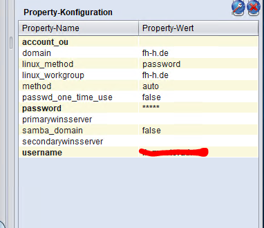

und noch eine Frage zu windomain.
MS Windows 10.0 64 Bit, Release: 2004, Edition: Enterprise Edition
trotz korrekten PW und useraccounts nur ein fatal error im log, nix genaues.
Wo könnte ich hier noch ansetzen um zu sehen was der Grund für diesen Fehler ist.
Vielen Dank vorab.
grüzi
Tommy

1. Funktioniert es denn, wenn Du nichts unter Account_OU angibst?
2. und hat der ADS-Account auch Rechte Computerkonten in (beliebiger) Anzahl zu erstellen?
Der Domänen-Administrator darf es, alle anderen sind m. W. nach eingeschränkt.
Nein, auch dann nicht.
ja, ein spezieller Account, sogar dom-admin hatte ich probiert.

ich hatte ein ähnliches Verhalten, es liegt tatsächlich daran, das eine Maschine gleichen Namens schon im AD war.
Rausgelöscht und das Script lief durch.
Gegentest manuell mit dem Service User meldete auch, es gibt schon eine Maschine gleichen Namens.
Der Service User durfte die Maschine nicht überschreiben. Mit meinem AD admin User ging es manuell.
Gregor
PS Ich bin mir aber fast sicher, dass es bei früheren Versuchen geklappt hat, obwohl der Rechner schon angelegt war,... Evt. eine Änderung im AD? MS Patch,...

Ja, wenn der rechner in einer anderen OU existiert, so schlägt das windomain fehl.
