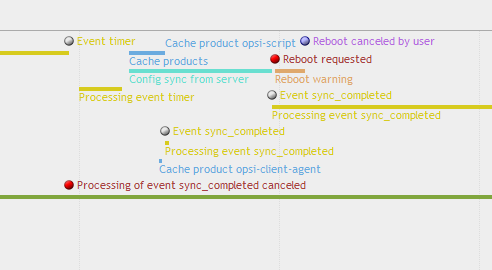

Was bedeutet es, wenn auf der Info-Seite des Clients ein "Processing of event sync_completed canceled" auftaucht?

was sagt dir die Nachricht wenn du es anklickst? Bzw. was war vorher, welche Tasks / Events sind gelaufen. Und, by the way, der letzte Client Agent behebt einen Fehler im Eventhandling.

- status.png (22.94 KiB) 3363 mal betrachtet

Aktuell kann ich das Problem nicht mehr nachstellen. Ich warte einfach mal ab.

Seit opsi-client-agent 4.2.0.15-1 lassen sich manche passiven Events (wie sync_completed) canceln, indem durch manuelle Aktion über den control_server des opsiclientd ein anderes Event angestoßen wird.
Also z.B. in folgendem Szenario:
Client hat ein timer event ausgeführt, Konfiguration und Produkte gecached. Dann folgt automatisch ein sync_completed mit reboot-Aufforderung. Der user möchte aber gerade nicht rebooten und clickt das weg. Daraufhin läuft das sync_completed weiter - normalerweise bis dann eben ein reboot kommt.
Neu: wenn jetzt manuell ein on_demand oder timer getriggert wird, z.B. über den configed, dann wird das sync_completed abgebrochen, der Cache als Ungültig markiert und stattdessen das manuell angeforderte Event durchgeführt.
Somit ist man nicht gelähmt bis ein reboot passiert und kann sofort via on_demand etc. Pakete installieren.
