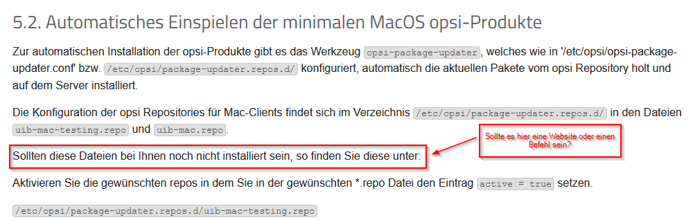

unter der Seite (https://www.opsi.org/de/news/news-detai ... t-released) habe ich das Opsi Client Handbuch als Pdf gefunden...
in Kapitel 5.2 bei der automatischen Installation von monimal MacOs opsi-Produkten, damit ich die opsi-Produkte installieren kann, benötige ich das Tool opsi-package-updater, welches sich in /ect/opsi/package-updater.repos.d/ befindet.
aber wie kann ich das folgende Bild sehen, wenn die Dateien noch nicht auf meinem Server installiert sind, ich muss sie finden unter: einer Webseite oder einem Befehl :?: :?: :?: :?:
Ich bitte um Ihre Hilfe

Hallo John,
da ich auch gerade bei dem Thema dran bin, hier meine Ansatz.
Du bist per SSH auf dem OpsiServer bearbeitest mit nano die Datei
nano /etc/opsi/package-updater.repos.d/uib-macos.repo
und stellst dort bei dem gewünschten repository (stable|testing) das active=true
Dann führst du das update durch.
opsi-package-updater -v --repo uib_macos_stable install
Das sollte es gewesen sein.
