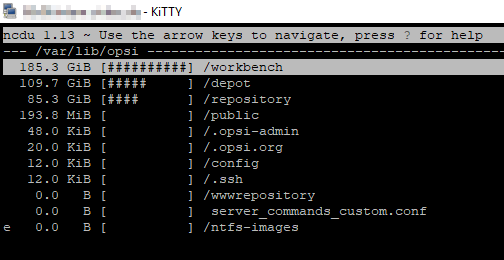

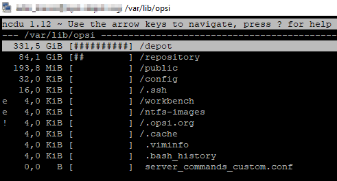

Hier noch die Festplattenbelegung unseres configServers und unseres wichtigsten Depots im Vergleich, die sind sich nämlich nicht sehr ähnlich ;-)
