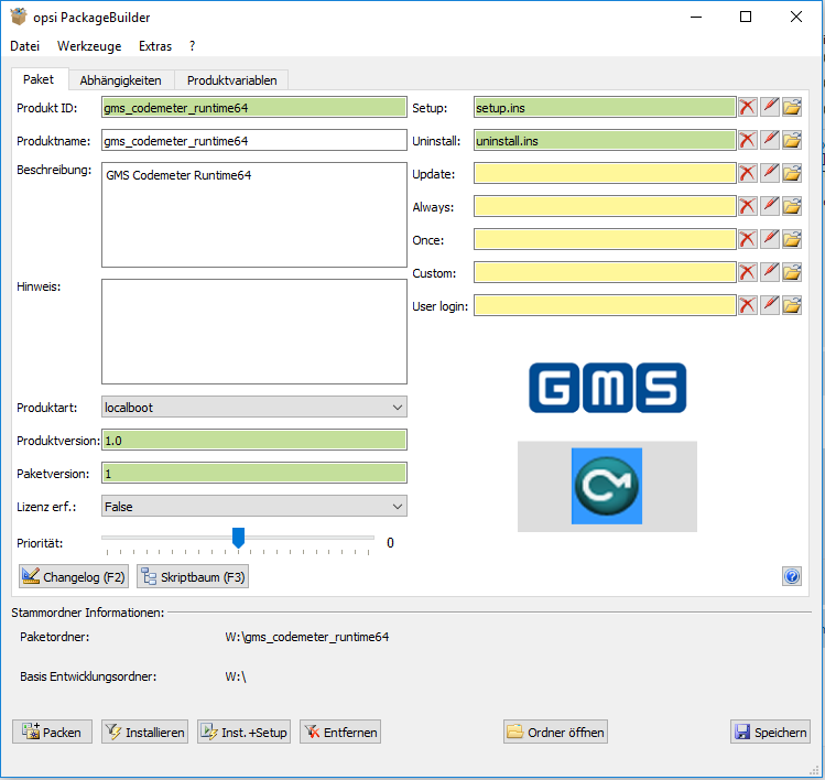

Hallo allerseits,
da ich jetzt schon vieles gelernt habe, wollte ich mir den opsi PackageBuilder nochmal genauer ansehen (bisher habe ich die Pakete direkt auf dem Linux-Server erstellt).
Ich kann das Paket erstellen, Dateien hochladen, die Einstellungen des Pakets editieren, die Scriptfiles editieren; alles soweit ganz schick.
Wenn ich dann auf Paket Packen klicke läuft das Packen auch an, stolpert aber über diesen Fehler:
Opsi modules file '/etc/opsi/modules' not found (Backend.py:409)
Also fehlt wohl etwas in meiner Server-Installation.
Wie fixe ich das?
