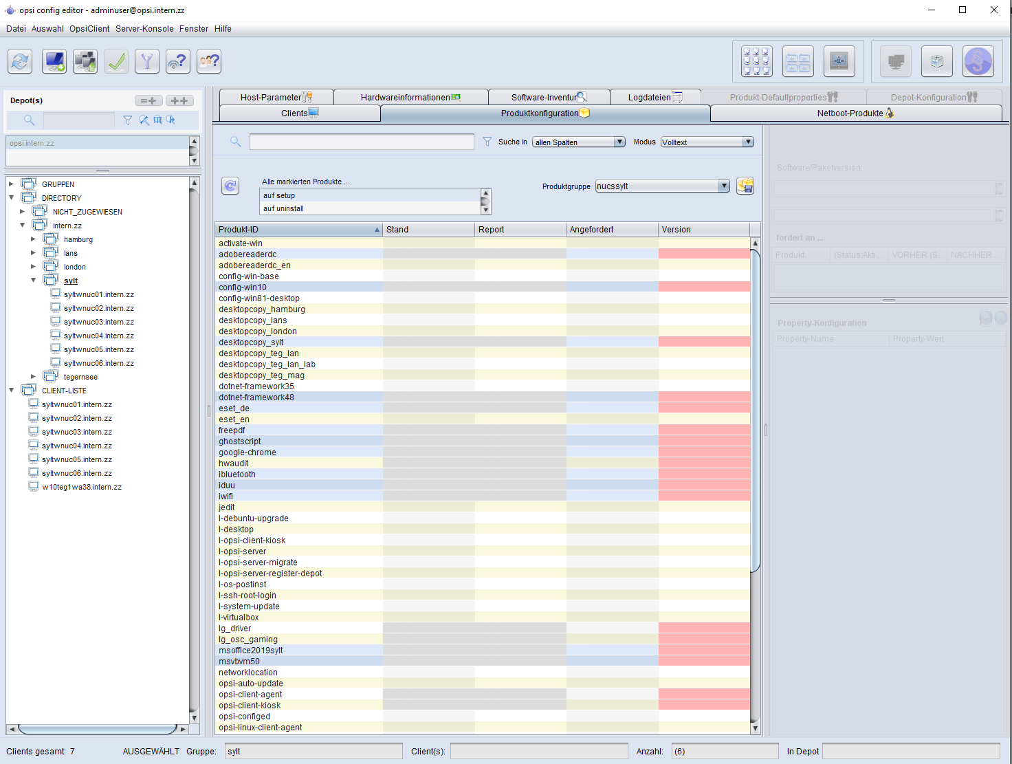

Hallo payload,
zunächst einmal herzlichen dank. So ungefähr habe ich das auch erwartet.
Aber irgendwie klappt das nicht wie erwartet.
Ich habe eine Produktgruppe erstellt, Pakete ausgewählt und im DropDown-Menü Setup ausgewählt (diese werden auch in der Client-Gruppe blau hinterlegt dargestellt). Aber sie werden nicht automatisch auf zugeordnete Clients verteilt.
Anscheinend fehlt mir noch eine Kleinigkeit.

Hey Norbert,
in Deinem Screenshot sind noch keine Clients ausgewählt.
In der Client-Gruppe kannst Du (im Reiter Clients) alle Kandidaten mit STRG+A auswählen. Dann wechsel in den Reiter "Produktkonfiguration".
Wenn Deine Produktgruppe alle Pakete blau markiert hat, klickst Du oben bei "Alle markierten Produkte ..." doppelt auf "auf setup".
Tipp: In der Fußzeile des Config-Editors siehst Du, was ausgewählt wurde. Bei Clients sollten auch alle ausgewählten Clients drin stehen :)

NorbertKoch hat geschrieben: 21 Sep 2021, 08:22 Aber sie werden nicht automatisch auf zugeordnete Clients verteilt.
Hier liegt (glaube ich) ein Missverständnis bzgl. der Zuweisung vor. Es kann ausschließlich Clients Software zugewiesen werden - keinen Gruppen. Somit funktioniert eine nachträgliche automatische Zuweisung von Software für einen Client nicht, indem dieser einfach einer Gruppe zugewiesen wird. Man weist einen Client (aus organisatorischen Gründen) einer Gruppe zu und weißt diesem dann einzeln oder einmalig am Anfang allen Clients einer Gruppe (Doppelklick auf die Gruppe links) die Software durch eine der genannten Methoden zu - in deinem Fall die Produktgruppen.

Guten Morgen payload (und Mattias natürlich auch),
danke; das hatte mir gefehlt.
Jetzt kann ich loslegen.
