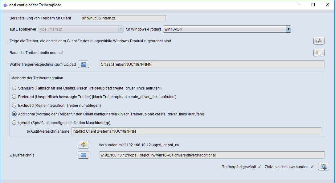

Wenn ich die Treiber hochladen möchte, ist bei Additional der Upload-Button aktiv:

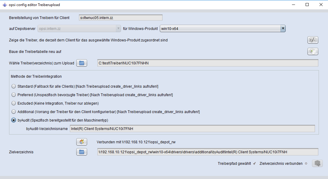

Und bei byAudit ist er ausgegraut:

NorbertKoch hat geschrieben: 31 Aug 2021, 09:05 Und bei byAudit ist er ausgegraut:
Ich schrieb deshalb extra, dass das Zielverzeichnis ausgewählt werden muss und die Nachfrage, ob das Verzeichnis erstellt werden soll bestätigt werden soll. Hintergrund ist, dass das Unterverzeichnis so natürlich nicht direkt besteht und der Check somit unten auch bei "Zielverzeichnis verbunden" keinen Haken anzeigt.
Einfach auf den Button neben "Zielverzeichnis", dann nachfrage zum erstellen bestätigen und Dialog bestätigen. Anschließend ist es verbunden.
