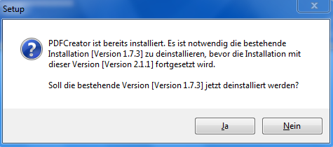

ich habe für die PDFCreator Installation das Skript aus dem UiB-Wiki (wiki/userspace:pdf-creator) genommen und angepasst, damit ich damit die neueste Version vom PDFCreator installieren kann. Wenn auf dem Client noch keine Version des Programms installiert ist, läuft die Installation auch einwandfrei durch, aber wenn schon eine Vorgänger-Version installiert ist, bekomme ich folgende Meldung:
Und hier meine Skripte:
