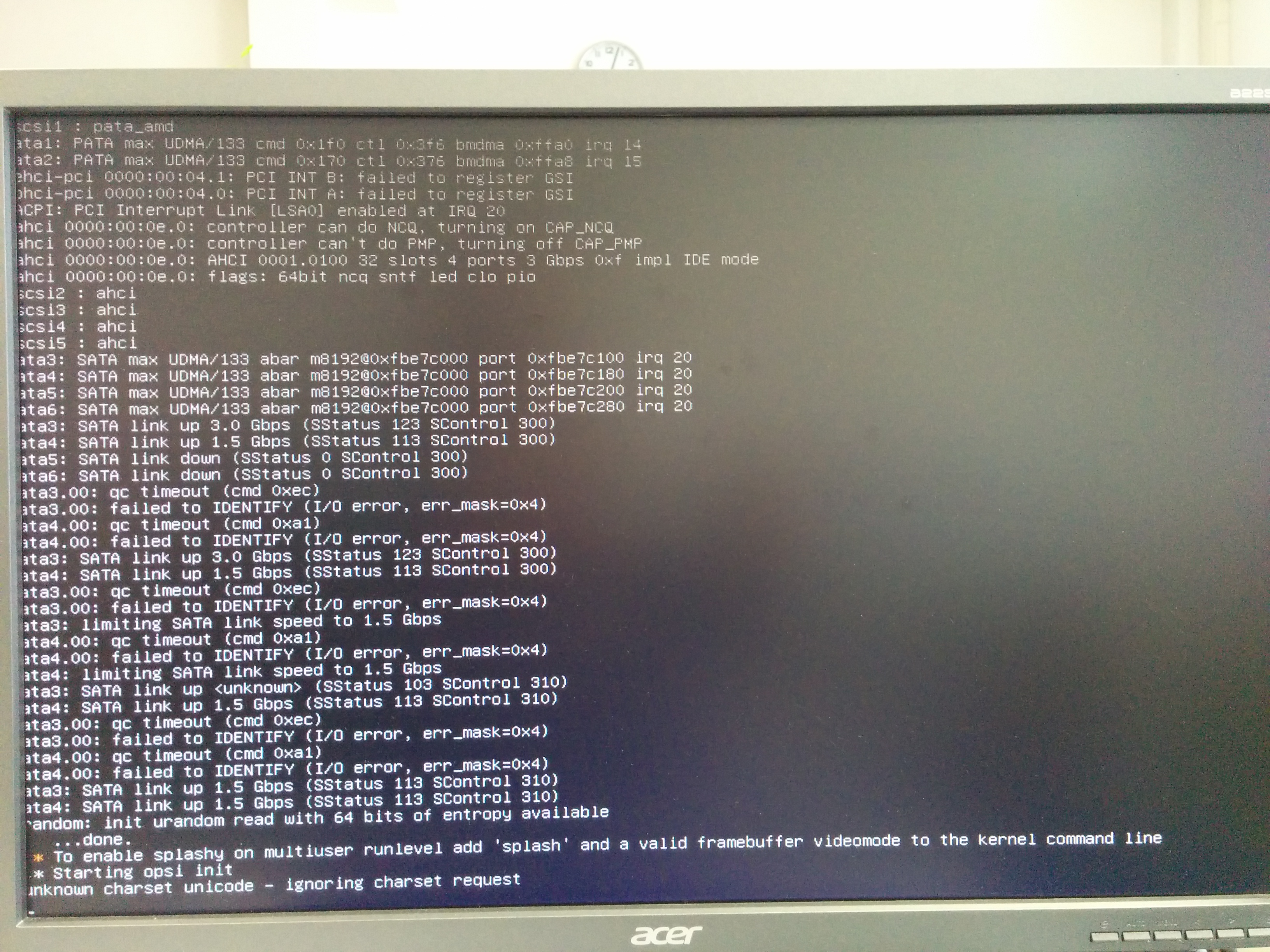

Ok, könnte doch ein Problem mit einem Treiber im Bootimage sein. Hast du mal versucht den Mode im Bios um zu stellen? Hier ist bestimmt AHCI eingestellt. Versuch mal Testweise auf IDE zurück zu Stellen. Oder hast du hier ein Raid-Modus eingestellt? Wieviel Platten sind in der Kiste drin?
Ohne eine Bootimage.log von diesem Durchlauf zu sehen ist es schwierig verlässliche Aussagen zu treffen. Aber dein Output zeigt, dass das Bootimage hier ein Problem hat mit dem SATA-Controller sauber zu kommunizieren.
Wenn du einen Supportvertrag hast, können wir uns darum kümmern. Wenn nicht bleibt nur auf eine neuere Version des Bootimages zu warten und zu hoffen, dass es dann damit geht.

AHCI hatte ich auch schon im Verdacht, aber das lässt sich im BIOS leider nicht einstellen/umstellen. Ich gehe davon aus, dass "SATA-Mode" der ACHI-Modus ist.

Hier der Fehler worum es geht:
