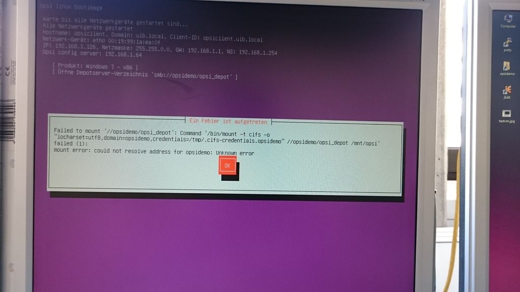

Ich beschäftige mich seit wenigen Wochen mit opsi und bin kurz davor Windows 7 auf einem Client per PXE Boot zu installieren.
Ich habe mich durch unzählige Errors gekämpft doch bin nun an einem Punkt den ich alleine nicht bewältigen.
Der PXE Boot startet und ich komme soweit, dass ich das Installationspaket auswählen kann. Doch dann versucht der Client eine Verbindung nach opsi_depot aufzubauen und schlägt fehl. Das steht in meiner smb.conf bezüglich opsi_depot:
[opsi_depot]
path =/var/lib/opsi/depot
public = yes
writable = yes
comment = smb share
printable = no
guest ok = yes
Hier noch ein Screenshot der Meldung die ich bekomme. Scheinbar soll ich das Verzeichnis mounten, habe ich allerdings schon gemacht. Bin aber nicht sicher ob ich den richtigen Befehl verwendet habe.
Bitte um Hilfe :)

Der Hostname "opsidemo" kann nicht aufgelöst werden. (DNS)
STRG+ALT+F1
Login mit:
user: root, pw: linux123
nslookup opsidemo

Also dein Client hat ein Problem 'opsidemo' per dns aufzulösen. Steht den auf dem Client in der resolv.conf der richtige dns drin ?
Auf deinem Bild oben steht NS: 192.168.1.254 ist das der DNS in deinem Netz und kennt der die IP für opsidemo?
Von Server aus:
apt-get install dnsutils -y
nslookup opsidemo 192.168.1.254

Nach dem ausführen der beiden Befelhe kam connection timed out; no servers could be reached
