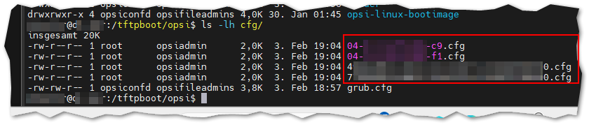

wenn du einen Client auf setup setzt (z.B. das netboot Paket hwinvent): wird bei dir auf dem depot eine client-spezifische GRUB-Konfigurationsdatei (alias "PXE Startdatei") angelegt?
Bei uns werden sie im Pfad
/tftpboot/opsi/cfg/
durch das setup setzen im configed erstellt:

Unter dem Pfad
/tftpboot/opsi/cfg/
wird zudem die entsprechende .cfg-Datei angelegt, sobald das Paket auf setup gesetzt wird.
Wie bereits beschrieben, kann ich die Netboot-Pakete manuell über das PXE-Bootmenü installieren. Wenn ich den Client jedoch normal starten lasse, beginnt die Netboot-Installation nicht automatisch.
Die <MAC>.cfg verbleibt entsprechend im Verzeichnis und wird erst gelöscht, wenn ich den setup-Status des Pakets wieder entferne.
