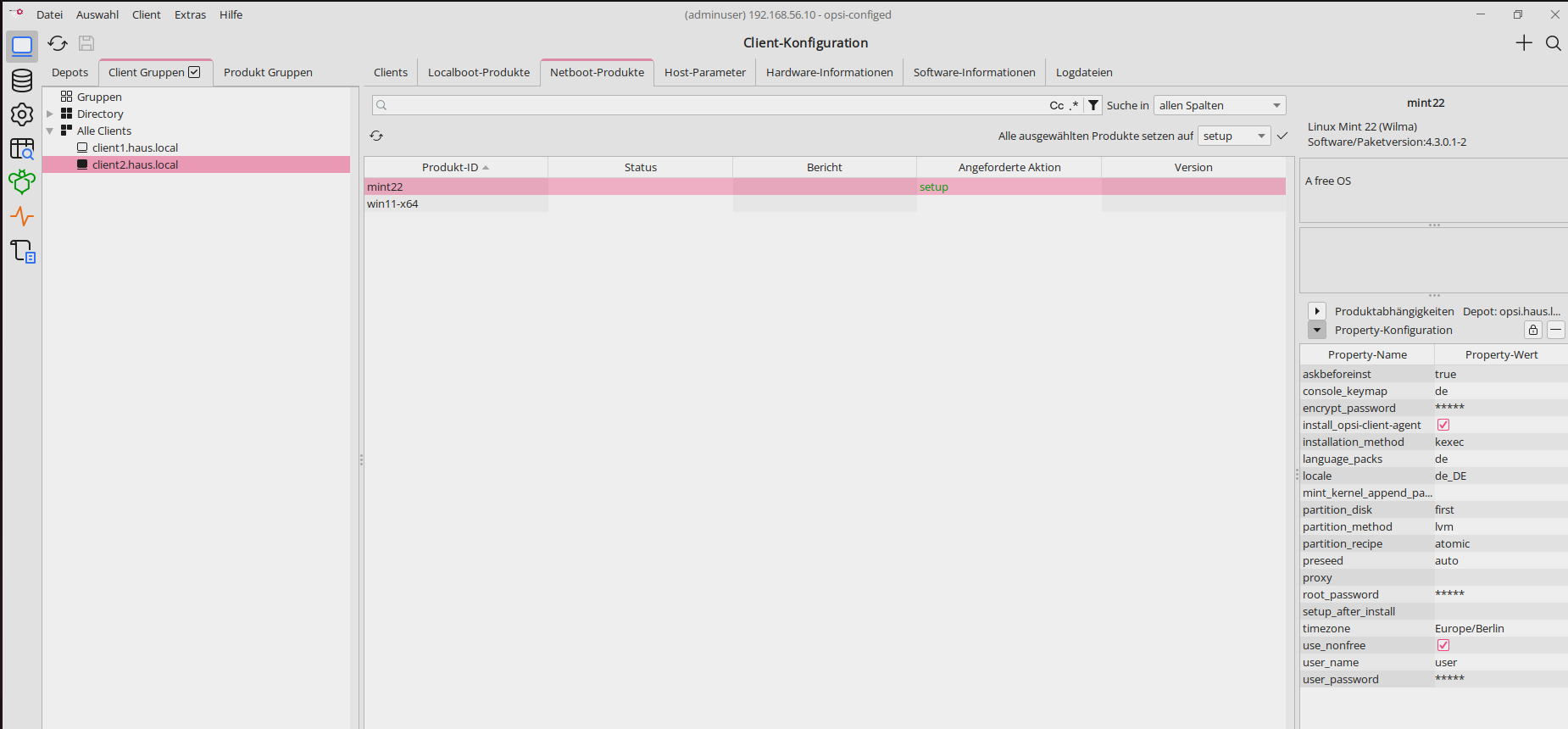

Heute wollte ich über Opsi das Produkt 'mint' installieren, aber dabei erhalte ich folgende Fehlermeldung, und der Client bricht ab:
Bildschirmfoto vom 2025-05-08 13-35-01.png (18.48 KiB) 8957 mal betrachtet
Ich kann den Win11 Produkte installieren lassen und damit hab ich kein Problem.
Nettboot-Produkte:
Bildschirmfoto vom 2025-05-08 13-35-26.png (106.89 KiB) 8957 mal betrachtet
Localboot-Produkte:

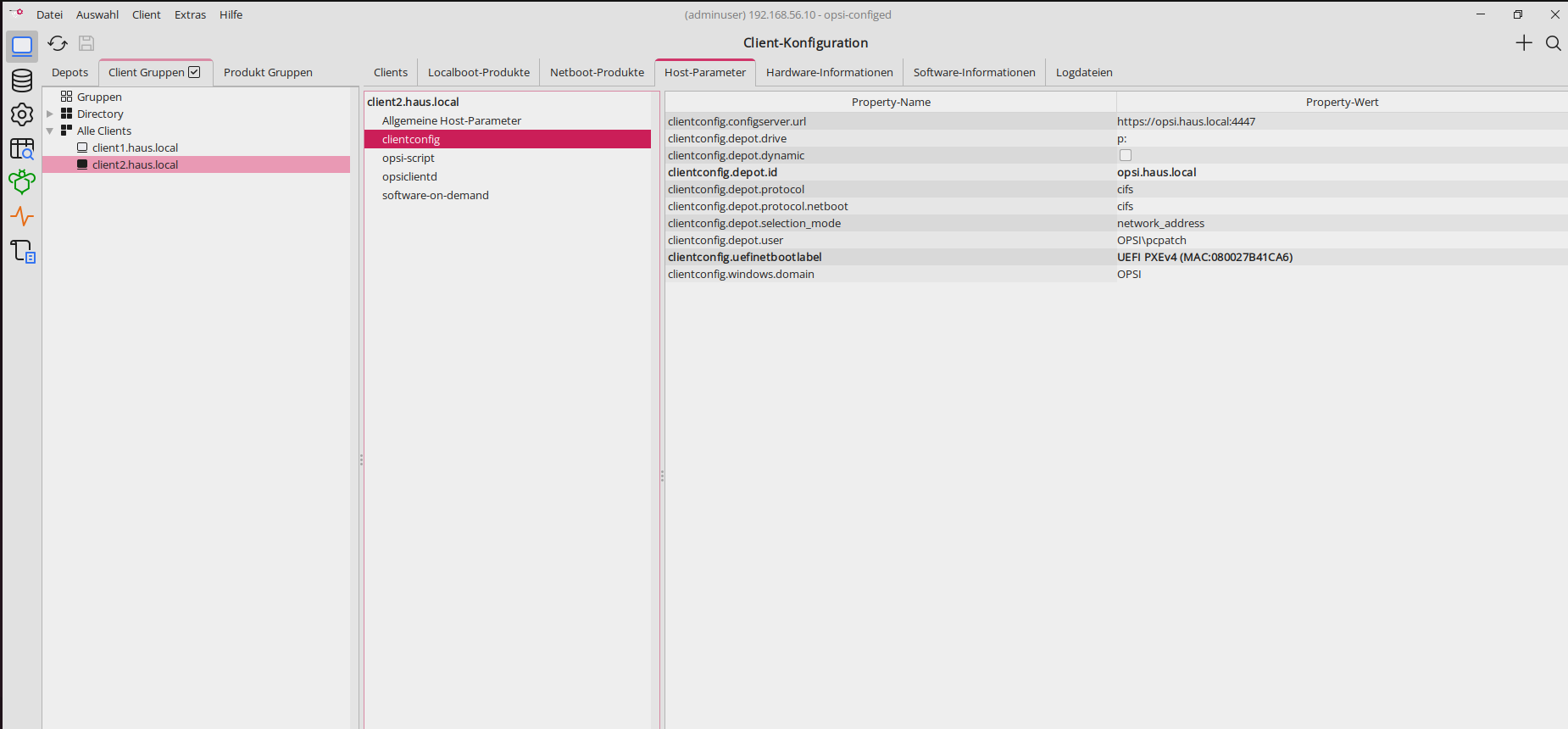

Host-parameter:
Bildschirmfoto vom 2025-05-08 13-35-47.png (86.58 KiB) 8957 mal betrachtet

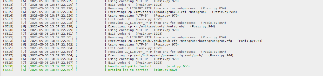

Logdateien:
Bildschirmfoto vom 2025-05-08 13-36-24.png (306.68 KiB) 8954 mal betrachtet

Ich sehe da jetzt grade keine Fehlermeldung tbh, aber ggf. bin ich auch blind :D
Ich würde an deiner Stelle mal probieren, statt kexec als "installation_method" auf reboot zu wechseln. Das ist (zumindest bei uns) deutlich zuverlässiger

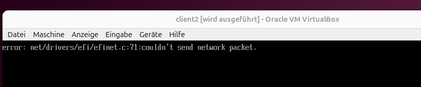

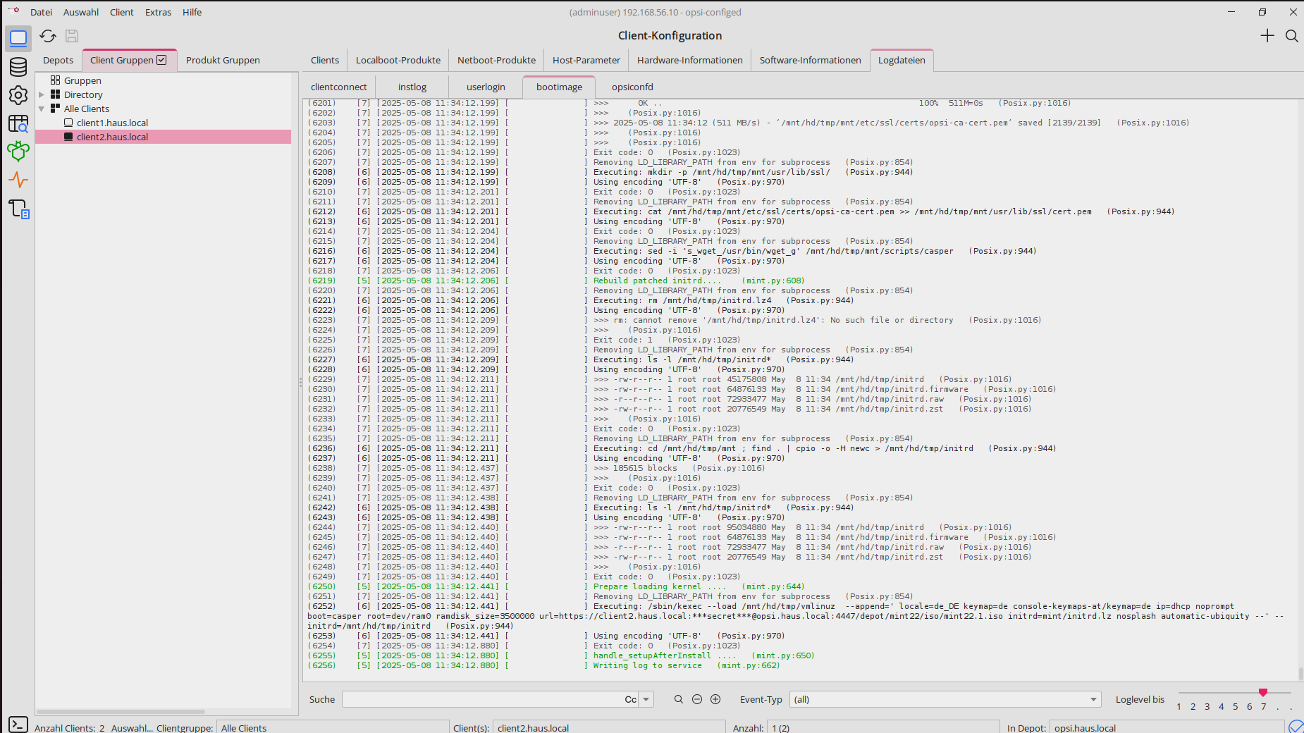

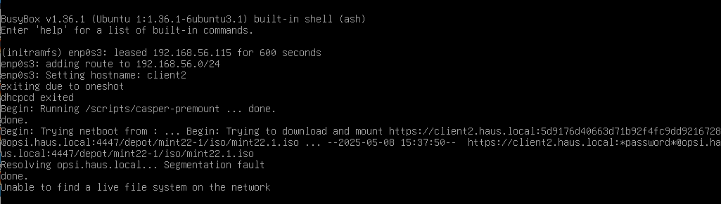

das habe ich gemacht und jetzt habe ich das:
Bildschirmfoto vom 2025-05-08 15-41-20.png (11.7 KiB) 8895 mal betrachtet
Bildschirmfoto vom 2025-05-08 15-41-30.png (84.32 KiB) 8895 mal betrachtet
Re: mint Client Installation bricht ab mit Fehlermeldung
das ist leider ein Fehler aus dem Mint Kernel, den wir auch unter Ubuntu her kennen bei dem die Namensauflösung zu Segmentation Faults führt.
DIe DepotRemoteURL in den Depot Einstellungen muss auf IP Umgestellt werden.

Vielen Dank! Das Problem ist behoben. Ich kann jetzt Ubuntu, Mint und Windows über Opsi installieren.

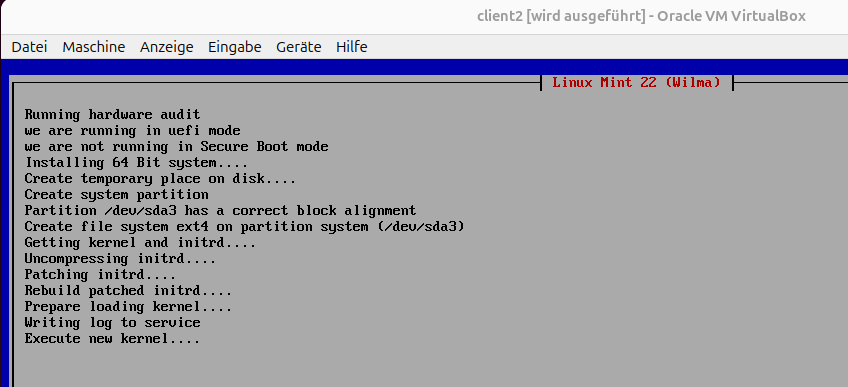

nachdem ich den PC über die LAN-Karte gestartet habe, erscheint zunächst folgende Meldung:
Bildschirmfoto vom 2025-05-11 15-47-11.png (857 Bytes) 7885 mal betrachtet
Anschließend erscheint diese Meldung:
Bildschirmfoto vom 2025-05-08 13-30-38.png (24.47 KiB) 7885 mal betrachtet
Danach fährt Opsi fort und führt die Betriebssystem-Installation problemlos durch.
Bildschirmfoto vom 2025-05-11 15-47-25.png (1.47 KiB) 7885 mal betrachtet
Da die Installation zu funktionieren scheint, würde ich diese Meldung als "false negative" eingrenzen und weiter machen.
