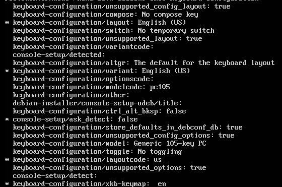

wie ist denn der Output von "debconf-show keyboard-configuration" ?

Der Output ist per ssh:
* keyboard-configuration/layoutcode: us
keyboard-configuration/optionscode:
keyboard-configuration/store_defaults_in_debconf_db: true
keyboard-configuration/model: Generic 105-key PC
keyboard-configuration/altgr: The default for the keyboard layout
keyboard-configuration/modelcode: pc105
keyboard-configuration/other:
keyboard-configuration/unsupported_layout: true
keyboard-configuration/variantcode:
console-setup/detect:
keyboard-configuration/unsupported_config_layout: true
* keyboard-configuration/variant: English (US)
* keyboard-configuration/xkb-keymap: en
console-setup/detected:
keyboard-configuration/compose: No compose key
keyboard-configuration/unsupported_options: true
debian-installer/console-setup-udeb/title:
keyboard-configuration/ctrl_alt_bksp: false
keyboard-configuration/unsupported_config_options: true
* keyboard-configuration/layout: English (US)
* console-setup/ask_detect: false
keyboard-configuration/switch: No temporary switch
keyboard-configuration/toggle: No toggling
Bzw direkt auf der Kiste im Anhang.
Klar kann man das im Nachgang ändern, schöner wäres es natürlich trotzdem wenn das direkt ab netboot richtig wäre. Wir müssen danach einen Schritt händisch machen und das ist dann immer ein wenig umständlicher wenn man nicht dran denkt, dass das layout ein anderes ist :)

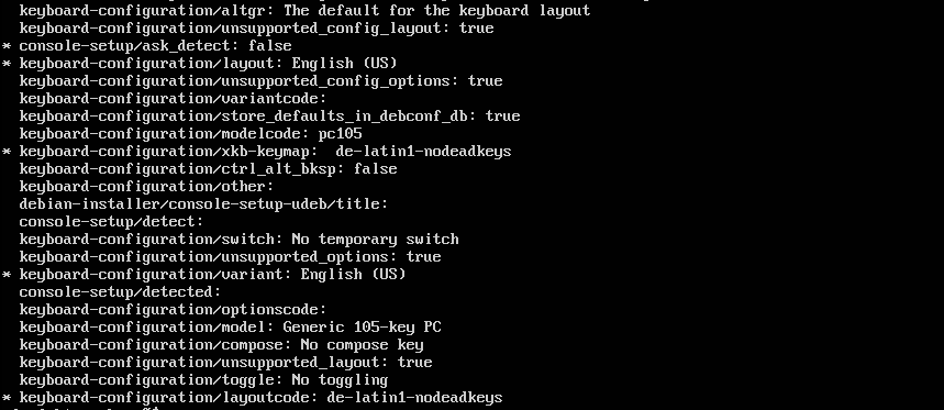

mit der neuen ubuntu-4.3.0.2-4 ist das Verhalten bei mir leider immernoch gleich. Das neue Bootlog liegt hier: https://data.fka.de/index.php/s/RYZ9kzGncicdn9j. Im Anhang außerdem der Command-Output.
Da hat sich einiges getan aber keyboard-configuration/layout steht noch auf "English (US)"

Re: Netboot "ubuntu" ignoriert Propery "console_keymap"
das ist komisch.
In meinen Tests habe ich im TTY eine deutsche Tastatur, mit Sonderzeichen etc.
In deinem angehängtem Screenshot sieht man das nun xkbkeymap und layoutcode auf "de-latin1-nodeadkeys" gesetzt wurden.
Umgekehrt mit Property "language" auf "de" und "console_keyboard" auf "en" bekomme ich im TTY eine englische Tastatur mit korrektem Mapping auf dem Keyboard.
