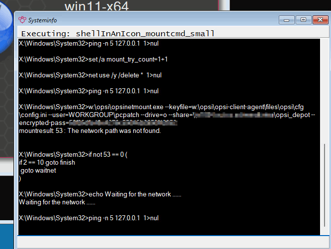

  • opsinetmount.exe
    Bringt manchmal Fehler, macht aber nach einer Verzögerung weiter. Der Pfad stimmt - die Meldung ist irreführend!

opsinetmount.exe
Die Meldung ist unschön, das gebe ich zu.
Auch hier gibt es einen Grund für dieses Verhalten. Am Anfang wird versucht mit dem vom WinPE geladenen Treiber eine Verbindung zum Share herzustellen. Dies passiert an die 15 mal, es kann ja manchmal dauern bis die Netzwerkkarte sich initialisiert hat. Wenn diese 15 Versuche nicht klappen wird es mit den im Treiberverzeichnis, welche im Bootimage auf die WinPE Partition übertragern wurden. Diese Treiber werden durchiteriert, sofern mehrere scheinpar kompatible Treiber gefunden wurden. Im Normalfall geht die Installation dann mit der setup.exe weiter.

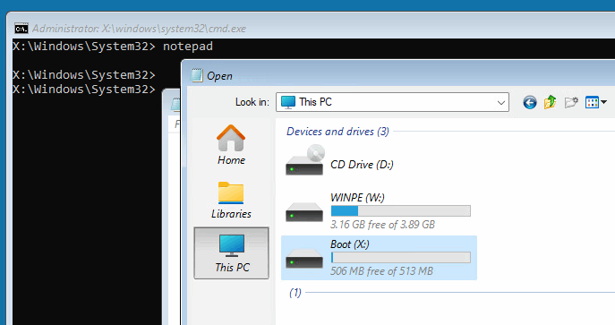

mach mal bitte folgendes:
Wenn du wieder in der CMD bist, gib mal "notepad" ein. Notepad sollte sich öffnen. Dann kannst du mal gucken welche Laufwerksbuchstaben existieren. Mach davon mal ein Bild/Screenshot und poste es hier.

Das Ergebnis:

Es gibt unter w: sowohl das Verzeichnis drv als auch drvpe. Darin befinden sich die VMWare-Treiber. Der pvscsi-Treiber ist in beiden Verzeichnissen der gleiche.
dir /s /b w:\drv\*inf w:\drvpe\*inf
w:\drv\1\vm3d.inf
w:\drv\2\pvscsi.inf
w:\drv\3\vmxnet3.inf
w:\drv\4\vmci.inf
w:\drvpe\2\pvscsi.inf
Unter W: gibts kein Windows-Verzeichnis, Du meintest vlt. X:\Windows\Panther\NewOs\Panther. Der Inhalt von setuperr.log w.u. Laufwerk O: ist [opsi_depot], hier gibt es kein $WINDOWS.~BT
