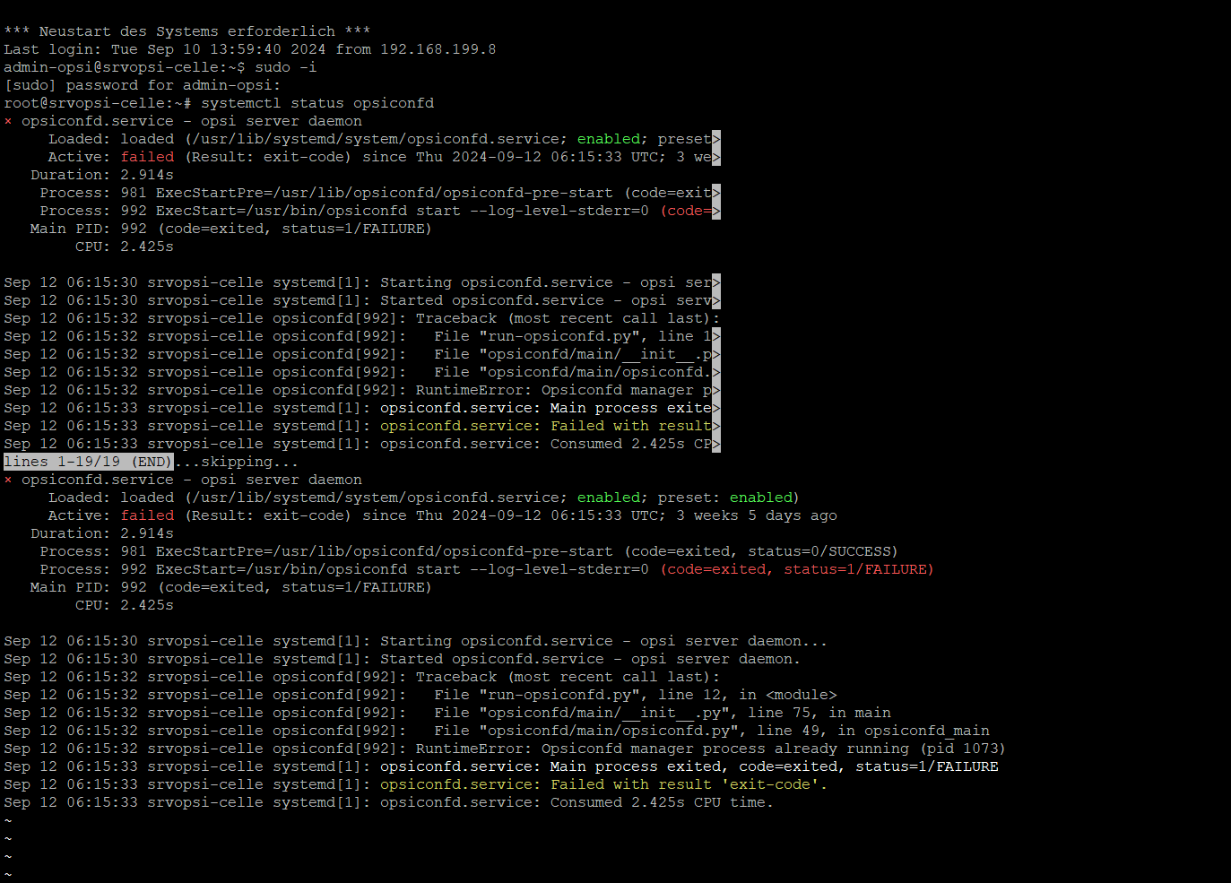

Läuft denn der opsiconfd auf dem Depot srvopsi-celle.Domäne?
systemctl status opsiconfd

Es sieht nicht so aus, folgende Ausgabe bekomme ich, wenn ich systemctl status opsiconfd angebe:

Beiträge: 2235
Re: Installation auf Depot Server nicht Möglich!
Ja, der läuft nicht richtig.
Bitte einmal folgendes ausführen:
systemctl stop opsiconfd
killall -9 opsiconfd
systemctl start opsiconfd

Guten Morgen,
es hat funktioniert, vielen lieben Dank für die schnelle Hilfe :)
