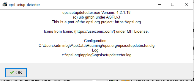

habe per opsi-package-updater den neuen opsi-setup-detector in Version V4.2.1.19 erhalten, diesen auch auf meinem Client installiert, jedoch sagt die Info im setup-detector, das Version 4.2.1.18 intalliert ist.

2023-08-16 15_37_59-Window.png (11.95 KiB) 5216 mal betrachtet

Das habe ich heute nach dem Update auch festgestellt.

Hallo allerseits,
gut beobachtet - das ist nicht ok.
Die Angabe des opsi-setup-detectors als 4.2.1.18 ist korrekt.
Aber das opsi-produkt müsste 4.2.1.18-2 statt 4.2.1.19-1 heissen,
denn hier ist das selbe binary wie in 4.2.1-18-1 drin aber korrigierte templates.
Aber da die nächsten Version (4.2.2.3-1) ja schon in testing unterwegs ist:
https://download.uib.de/opsi4.2/testing ... 2.3-1.opsi
werde ich das nicht mehr korrigieren.
