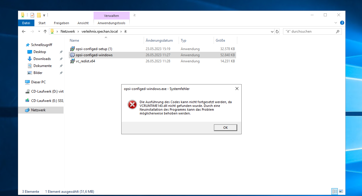

Die File kann ich leider nicht ausführen, obwohl ich "Visual C++ Redistributable für Visual Studio 2015" installiert habe.
Bildschirmfoto 2023-05-26 um 11.31.17.png (167.15 KiB) 2117 mal betrachtet

Moeglicherweise behebt die Installation der microsoft VCRedist 2015-2022 von
https://learn.microsoft.com/en-us/cpp/w ... w=msvc-170
das Problem.
Ansonsten als Workaround auf Testclient opsi-client-agent installieren und opsi-configed=setup setzen.
