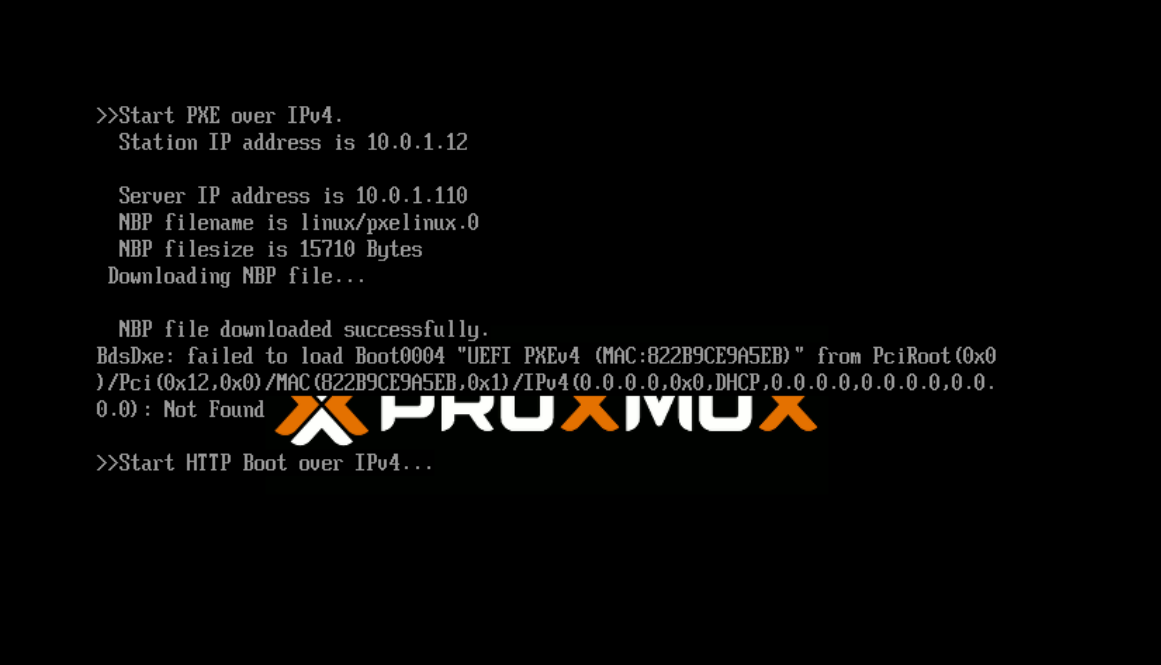

Ich wollte nun mal probieren, Windows 11 in einer Proxmox VM zu installieren. TPM Modul und EFI Disk hinzugefügt und auf OVMF (UEFI) umgestellt. Aber der PXE Boot klappt nicht. Alle Pakete von opsi auf dem neuesten Stand. Ein Bild im Anhang.
In dem Gebiet von UEFI bin ich leider neu. Kennt jemand das Problem?

Du hast in deinem DHCP-Server keine Unterscheidung ob es sich um einen Legacy oder UEFI Client handelt:
https://docs.opsi.org/opsi-docs-de/4.2/ ... hcpd-linux
bzw.
https://docs.opsi.org/opsi-docs-de/4.2/ ... cpd-winsrv

ThomasT hat geschrieben: 22 Mai 2023, 10:26 Du hast in deinem DHCP-Server keine Unterscheidung ob es sich um einen Legacy oder UEFI Client handelt:
https://docs.opsi.org/opsi-docs-de/4.2- ... hcpd-linux
bzw.
https://docs.opsi.org/opsi-docs-de/4.2- ... cpd-winsrv
Tausend dank dir schon mal für die schnelle Hilfe!
Damit komm ich schon weiter. Doch alles komplexer als gedacht.
nun.. Das Winpe bootet nun unter Windows 11, zieht die unnattended.xml offenbar aber noch nicht. Und wenn man das Image dann manuell installiert über das PE, gibts keinen boot entry nach erfolgreicher Installation.
