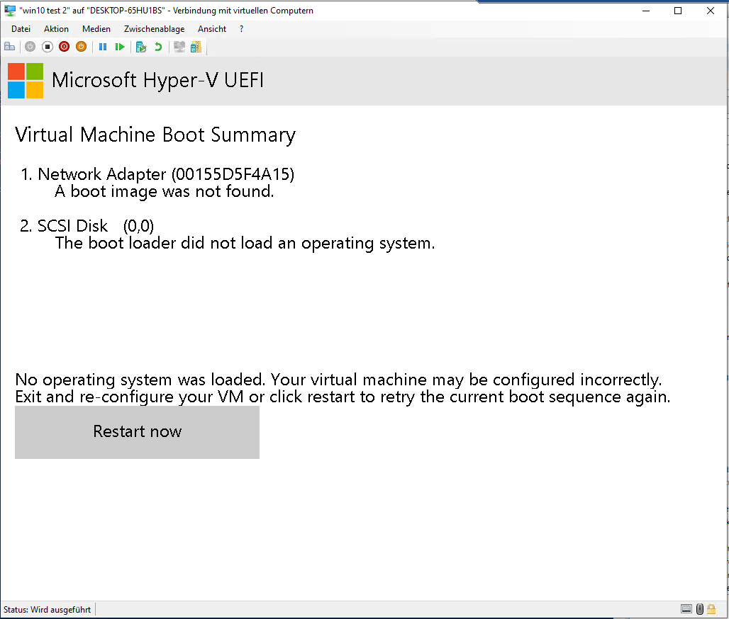

ich habe für ein projekt einen opsi auf einem ubuntu server installiert um windows 10 zu verteilen. windows dateien hab ich in win10-x64 gepackt und dhcp ist auch auf dem ubuntu eingerichtet. alles läuft über hyper v. habe dann eine vm mit netzwerk boot erstellt und bekomme dann diese fehlermeldung.
hat jemand eine idee wo mein fehler liegt?
würde mich über hilfe und antworten freuen
gruß cali

Are you sure the VM can connect to the server?

i think so because i have now create a vm with win10 an windows get his ipadress,dnx suffix,gateway and subnetmask from the dhcp on ubuntu. did i have to download the basic licence? i did not create a client in the opsi config editor. i only start the networkboot from the testing VM

Ich wollte noch fragen, ob es nach dem einfügen von den Inhalten der ISO in den Ordner installfiles, irgendwelche Konfigurationen gemacht werden müssen?

du versuchst eine UEFI Installation. Dafür brauchst du das uefi-Modul von uns. (siehe hierzu https://docs.opsi.org/opsi-docs-de/4.2/ ... /uefi.html)
Oder du stellst die Maschine im hyperV auf legacy-boot um.
