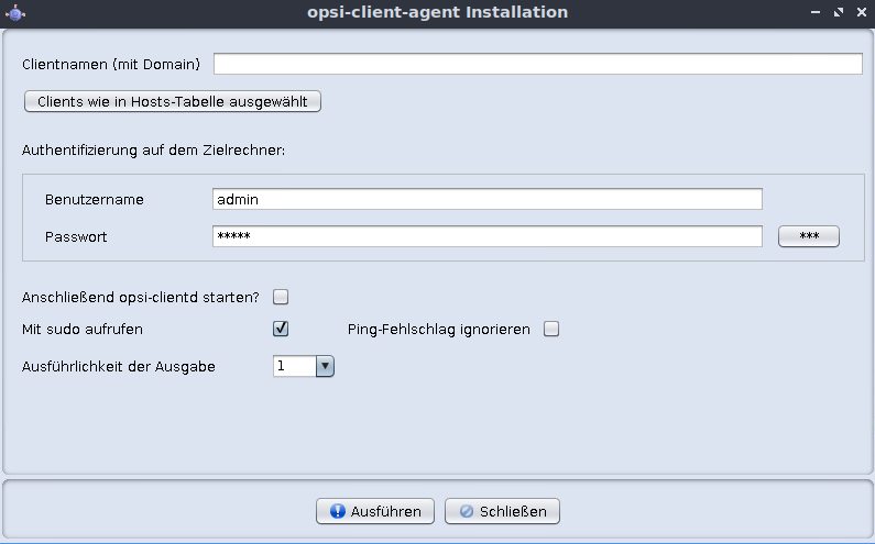

Hi Zusammen,
kurzes Update zu meiner Geschichte:
ich habe durch die Ereignisanzeige auf meinem Windows-Zielrechner herausgefunden dass der Verbindungsaufbau nicht richtig funktioniert. Mein OPSI-Server kann sich bei dem Client nicht richtig authentifizieren.
Wie bzw. wo kann ich die Eigenschaften des Fenster "opsi-client-agent installation" verändern ? Ich füge im Anhang ein Bild hinzu. Im Log scheint OPSI es immer wieder mit dem Benutzer "Administrator" zu versuchen sich zu authentifizieren, obwohl ich was anderes im oben genannten Fenster eingebe.
Log:
Deployment to de-pc0295.xxx.local failed: Command '/usr/bin/smbclient -m SMB3 -d 9 //172.27.xxx.xxx/c$ -U 'Administrator%***secret***' -c 'prompt; recurse; md opsi.org; cd opsi.org; md log; md tmp; cd tmp; deltree opsi-client-agent_inst; md opsi-client-agent_inst; cd opsi-client-agent_inst; mput files; mput setup.opsiscript; mput oca-installation-helper.exe; exit;'' returned non-zero exit status 1.   (common.py:379)
Danke & Gruß,
Arthur
Opsi 1.PNG (25.59 KiB) 1031 mal betrachtet

Bolgorov
Beiträge: 15
Registriert: 13 Okt 2021, 08:31
Re: Deployment Failed (Opsi-Client-Agent)
Beitrag von Bolgorov »
Hi Jan,
danke für die Antwort! Klar kenne ich den unterschied :D
Mein Problem besteht tatsächlich darin dass ich mit dem Samba Befehl nicht mit dem lokalen Administrator Konto auf das c$ komme. Mit dem Domäne Admin geht es aber. Also wie du beschrieben hast: meine-Domäne\Admin.
OPSI probiert anscheinend, so habe ich das zumindest verstanden, sich mit dem lokalen Administrator Konto auf das c$ vom Client anzumelden. Gibt es eine Möglichkeit dies zu um konfigurieren?
Ps: da ich noch Azubi bin entschuldige ich mich schon mal Falls ich nicht konkrete bzw. unvollständig Antworte gebe.
Danke & Gruß,
