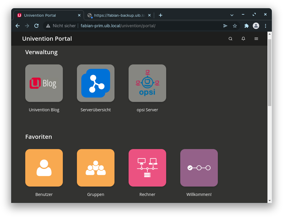

Nach der Installation findet sich ein Link zur opsi Adminseite in der Univention Oberfläche.
Die Adminseite kann in einem eigenen Tab oder innerhalb der Univention GUI geöffnet werden.
