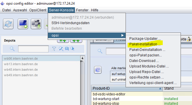

Da wir aber nun eine Lösung benötigen mit der "IT-Laien" operieren können die mit der Shell nicht verheiratet sind, habe ich mich heute mal mit den Möglichkeiten des opsi-config-editor (V 4.1.9.11.1) auseinander gesetzt.

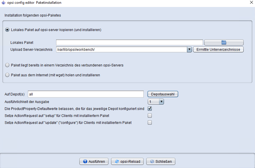

Das Erstellen der Pakete funktioniert soweit gut auf dem Workbenchpfad. Jetzt kommt allerdings das aber. Wenn ich das Paket erstellte auf unseren Depots installieren möchte, gelingt dies nicht. Egal welches Zieldepot ich auswähle, egal ob ein einzelnes, mehrere gleichzeitig oder alle, immer erfolgt die Installation des Pakete nur auf dem Configserver. Alle anderen Depot werden ignoriert. Hat da jemand eine Lösung zu?

Was ich jedoch zukünftig möchte, weniger wegen mir, mehr des Komforts für die Kollgen ist das gleiche Ergebnis in opsi-config-editor zu erreichen. Dazu gibt es im Menü der Applikation einen entsprechenden Eintrag. Die Befehle welche dahinter stecken kann ich nicht sagen, weil nicht offen ersichtlich.
Nach der Auswahl kann ich ein Paket auswählen, welches ich installieren möchte und kann dannn ein wenig weiter unten die Zieldepots auswählen. Aber egal was ich dort auswähle, dass Paket landet ausschließlich auf dem Config-Server. Selbst die Auswahl All bringt keine Änderung
