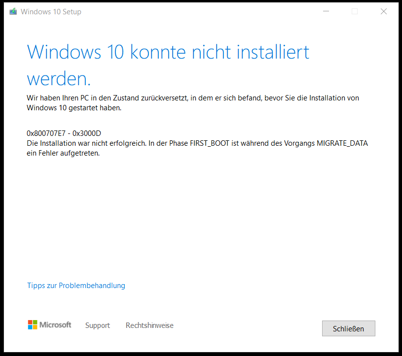

wir testen gerade das Upgrade auf 21H2 und das Ergebnis ist durchwachsen.
Die Testrechner werden jeweils vor der Upgrade-Installation frisch für diesen Test aufgesetzt.
Die Windows-Installation läuft immer durch, wie durch OPSI im Logfile bestätigt auch erfolgreich,
trotz debug=true & quiet=false.
Aber nach einem Neustart stellt OPSI nach ca. 1/3 der Upgrade Installationen fest,
das die Installation tatsächlich fehlgeschlagen ist, und noch die alte Windows-Version installiert ist.
Windows zeigt nach der Anmeldung dann immer diese Fehlermeldung:
Upgrade Fehler - Windows 10 20H2 UEFI.png (21.59 KiB) 1529 mal betrachtet
Nachdem eine erste Googlesuche nichts verwertbares brachte, habe ich das ganze Wochenende rauf und runter getestet,
mit allen möglichen Upgrade Szenarien experiementiert (1909->21H2, 20H2->21H2, Rechner verschlüsselt/unverschlüsselt,
diverse Versionen der Verschlüsselungssoftware, UEFI/Legacy BIOS) und es gibt tatsächlich kein Muster, der Fehler tritt
scheinbar willkürlich/zufällig auf. Nach einem Fehler habe ich den selben Rechner nach exakt dem gleichen Schema
wieder aufgesetzt und der Fehler trat nicht auf.
Dann habe ich mir eben von einem der Rechner die Logdateien nochmal genauer angesehen und dank einem Hinweis im Netz
doch etwas gefunden; Ausschnitt aus der setupact.log, Interessant vor allem die letzte Zeile:

2022-02-13 01:13:09, Warning               SP     User profile suffix mismatch: upgrade asked for "opsisetupuser", actual suffix is: "opsisetupuser.000"
Und weiter unten:
2022-02-13 01:13:09, Error                 SP     pSPExecuteApply: Migration phase caught exception: Win32Exception: User profile suffix mismatch, upgrade cannot continue: Das angegebene Profil ist nicht f�r den Typ des angegebenen Ger�ts vorgesehen. [0x000007E7] enum MIGSTATUS __cdecl pSPExecuteApply(enum SetupPlatform::SP_MIG_SCOPE,class UnBCL::String *,int,int,int,class UnBCL::ArrayList<class UnBCL::String *> *,class UnBCL::String *,class UnBCL::String *,class UnBCL::ArrayList<class UnBCL::DictionaryEntry<class UnBCL::String *,class UnBCL::String *> *> *,class UnBCL::String *,int,int,class UnBCL::String *,class UnBCL::String *,class UnBCL::String *,class UnBCL::String *,class UnBCL::String *,class UnBCL::String *,class UnBCL::ArrayList<class CWIMBootData *> *,class UnBCL::String *,int *,class CSPTelemetryData *,struct ISPMigProgress *,long *)
2022-02-13 01:13:09, Info                  SP     SPExecuteFirstBootApply: End run. Result: 0x00000004
2022-02-13 01:13:09, Error                 SP     Apply (first boot apply, online phase): Migration phase failed. Result: 4, specific error: 0x800707E7[gle=0x00000002]
2022-02-13 01:13:09, Info                  SP     SetupPlatform: Global progress: 71, Phase progress: 93
2022-02-13 01:13:09, Info                  SP     SETUPPLATFORMEXE: Sending progress message: Phase: First Boot, Operation: Migrate data, Percentage: 93%
2022-02-13 01:13:09, Info                  SP     SETUPPLATFORMCOMM: Progress message received: Phase: First Boot, Operation: Migrate data, Percentage: 93%
2022-02-13 01:13:09, Error                 SP     Operation failed: First boot apply. Error: 0x800707E7[gle=0x000000b7]
2022-02-13 01:13:09, Error                 SP     Operation execution failed: 13. hr = 0x800707E7
2022-02-13 01:13:09, Error                 SP     ExecuteOperations: Failed execution phase Post First Boot. Error: 0x800707E7
2022-02-13 01:13:09, Error                 SP     Operation execution failed.
2022-02-13 01:13:09, Error                 SP     CSetupPlatformPrivate::Execute: Failed to deserialize/execute post-FirstBoot operations. Error: 0x800707E7
2022-02-13 01:13:09, Info                         Persisting diagnostics data to C:\$WINDOWS.~BT\Sources\Diagnostics\diagnostics.dat
2022-02-13 01:13:09, Info                         Diagnostics data saved successfully
2022-02-13 01:13:09, Info                  SP     Execution phase [Post SysPrep] exiting with HRESULT [0x800707E7]
2022-02-13 01:13:09, Info                  SP     WINDEPLOY error code is 0x80071501. Will not attempt uninstall
Aus irgendeinem Grund versucht das Windows Setup scheinbar ein zweites Benutzerprofil für den ospiSetupUser anzulegen.
Und was hantiert der da vorher mit dem lokalen Administator? Der ist bei uns deaktiviert.
Ich versuche gerade den Fehler zu reproduzieren, um die OPSI Logdateien hier hochzuladen, die wurden leider nicht gesichert und zwischenzeitlich überschrieben. Die Windows Upgrade Logdateien sind leider zu groß um sie komplett hier hochzuladen.
