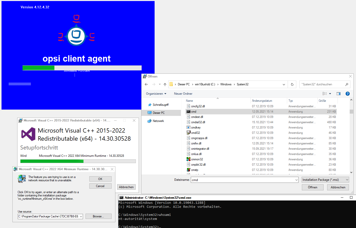

Habe gerade auf meiner Windows-VM ein Upgrade von OPSI-Client-Agent ausgeführt. Wir verwenden das zugekaufte WAN-Modul, ich habe die Installation darüber gestartet.Weiß nicht, ob das selbe Resultat auch ohne WAN-Modul möglich ist, war jedenfalls nicht als Administrator angemeldet.
Während der Installation konnte der Installer VC++ 2019 nicht finden und öffnete einen Dialog, in dem ein neuer Pfad eingegeben werden kann. Mittel Durchsuchen-Dialog kann daraus cmd.exe als nt-autorität/system ausgeführt werden.

Ins Blaue würde ich raten, dass das Problem darin besteht, dass MSI oder EXE nicht Silent aufgerufen werden, sondern ein GUI anzeigen dürfen. Daher der Splashscreen und dann, als mein VPN kurz weg war, auch der Öffnen-Dialog, über den ich ausbrechen konnte. Würde dann auch ohne WAN-Modul klappen, wenn jemand im rechten Moment den Stecker zieht.

Die zugrunde liegende Ursache ist, dass der Installer mit NT-Authority\System ausgeführt wird und einen Dialog anzeigt, sollte dieser nicht unterbunden sein.
Wenn man während dem Ausführen eines On-Demand Events willkürlich das Netzwerkkabel zieht, dann geht einem tatsächlich leider so einiges kaputt. In der Tat hilft gerade dann das WAN-Modul, da hier durch das Caching sichergestellt wird, dass die benötigten Dateien vollständig da sind.

Habe den Fehler jetzt noch mal bekommen, dieses Mal gab es, soweit ich es sehen kann, kein Netzwerkproblem. Der Pfad in dem nach "vcRuntimeMinimum_x64.msi" gesucht wird ist
C:\ProgramData\Package Cache\{7DC387B8-E6A2-480C-8EF9-A6E51AE81C19}v14.24.28127\packages\vcRuntimeMinimum_amd64\

Das vcredist-Problem ist auf meiner Test-VM leider bei den letzten beiden Updates noch mal aufgetreten. Nichts besonderes im Log.
