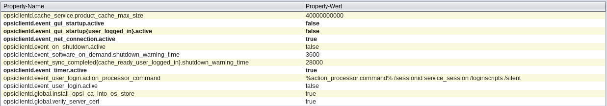

Dann ist vermutlich die Event-Konfiguration nicht ganz richtig. Bei meinem linux WAN-Testclient habe ich das so eingerichtet:
Screenshot from 2021-12-17 15-26-39.png (36.97 KiB) 2775 mal betrachtet
(analog zu windows)
Entweder "gui_startup{cache_ready}" oder "opsiclientd_start{cache_ready}" muss aktiv sein.

Beiträge: 564
Re: Linux und WAN Addon
Die Event-Konfiguration sieht bei mir im Prinzip genauso aus.
Eventuell reden wir aneinander vorbei.
also mir macht der WAN-Client leider ganz normalen GUI-Startup, d.h. er kontaktiert den Configserver und führt anstehende Aktionen durch. Wenn er vorher etwas gecached hat, werden die Aktionen aber im WAN-Modus abgearbeitet und erst beim nächsten mal kommt wieder ein traditionelles GUI-Startup-Event.
Das klingt für mich nach dem korrekten Verhalten außer, dass ich mir nicht sicher bin, was mit traditionellem GUI-Startup-Event gemeint ist.
Im WAN-Modus soll beim booten, wenn etwas gecached ist, direkt aus diesem Cache installiert werden und nicht vom depot. Erst beim nächsten timer-Event wird die Konfiguration gesynct (also vom client die info, was installiert wurde an den server und vom server ggfs neue Konfigurationen an den client.). Das net_connection Event, was es für windows gibt, tut unter linux und macos nichts.
SirTux
Beiträge: 636
Registriert: 05 Feb 2011, 18:37
Beitrag von SirTux »
Situation:
Der WAN-Client startet und keine Produkte sind gecached. Ggf sind Aktionen auf dem Opsi-Server gesetzt.
Erwartetes Verhalten:
Der Client startet ohne daß man etwas von opsi merkt und man kann sich unbehelligt anmelden. Im Hintergrund werden gff. aktivierte Produkte gecached.
Beobachtetes Verhalten:
Der opsi-client-agent startet sichtbar, kontaktiert den Server und führt Aktionen direkt aus und meldet das Ergebnis auch direkt zurück.
Beiträge: 564
Ah ja, um das zu unterbinden müssen diese ConfigStates gesetzt sein:
opsiclientd.event_opsiclientd_start.active False
opsiclientd.event_opsiclientd_start{user_logged_in}.active False
Aktuell werden diese ConfigStates noch nicht durch das "WAN configuration" Häkchen im configed gesetzt.
Wir werden das intern diskutieren.
