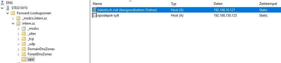

ok: Scheint ein DNS-Problem zu sein.
Auf unserem Windows-DNS-Server habe ich folgendes eingerichtet:
opsi als Host (A) 192.168.10.121 in der Forward-Lookupzone intern.zz
opsidepot-sylt.opsi als Host (A) 192.168.150.125.
Damit wurde mir opsi als Subdomain angelegt:
Anscheinend blockt aber der opsi-Configserver, der ja zugleich den Subdomainnamen opsi abbildet, den Ping auf den Depotserver.
Evtl. muss ich hier auf der Ubuntu-VM des Configservers noch was ändern. :(

Gerade, wie ich die Antwort schreibe habe ich es nochmal getestet. Jetzt ging die Namensauflösung durch.
Und siehe da: Auch das paket konnte auf den Depotserver verteilt werden.
Danke Mattias,
ich hätte - ohne den Hinweis auf den Versuch den Server von der Configserver-Conole aus zu erreichen - nie den DNS-Record getestet.
