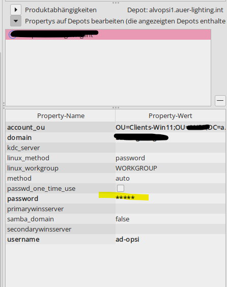

Gibt es die Möglichkeit, Einstellungen/Daten zentral abzulegen damit sie dann bei Bedarf auf neue bzw. alle Clients wirken?
Konkret geht es um das Konfigurationstool opsi-configed.
Hier muss für jeden Client ein lokals Admin-Passwort angegeben werden. Hierzu suche ich die Möglichkeit das Passwort einmal für alle Clients nachträglich bzw. für neue Clients zu hinterlegen.
Weiter geht es um das Localboot-Produkt windomain. Auch hier möchte ich die Angaben nicht zu jedem Client neu eingeben, suche als eine Art Vorlagemöglichkeit/zentrale Stelle die dann auf neue Clients direkt wirkt.

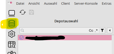

ich weis nicht, ob ich deine Frage richtig Interpretiere, aber wenn du im opsi-configed auf die Depot Konfiguration gehst, kannst du z.B. bei der windomain die Standarteinstellungen hinterlegen, die du bei allen Clients haben möchtest.
Screenshot 2026-05-19 115018.png (15.79 KiB) 1018 mal betrachtet
Screenshot 2026-05-19 115112.png (39.06 KiB) 1018 mal betrachtet

Hallo Holger,
super, genau das habe ich gesucht.
Ganz herzlichen Dank.
