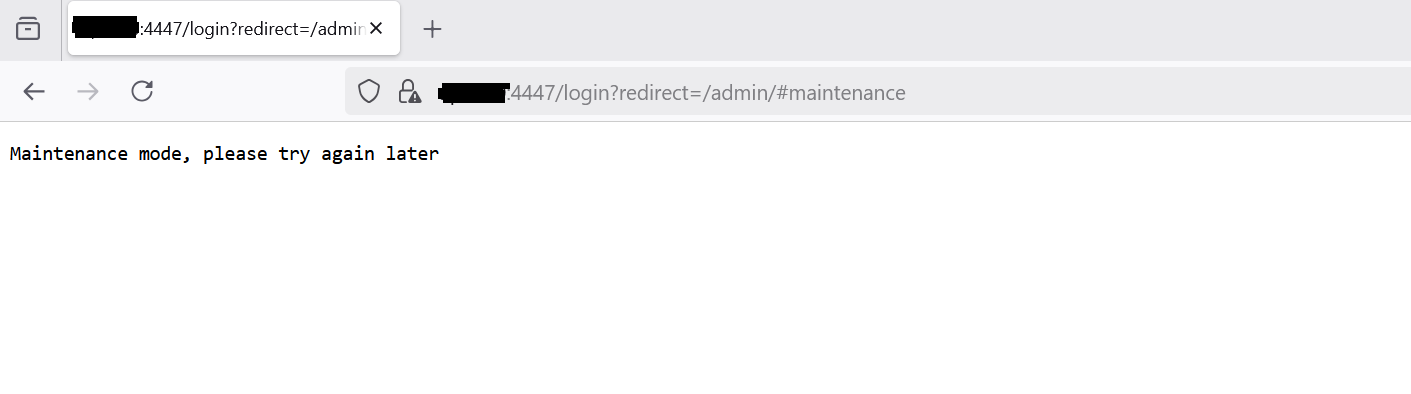

Bei mir steckt ein Depotserver im Maintenance Mode. Wenn ich mit dem opsi-package-manager ein Paket auf diesem Server installieren möchte, kommt folgende Fehlermeldung:
Repository error: Failed to list dir '/': 503 - Maintenance mode, please try again later
ERROR: Failed to process command 'install': 1 errors during the processing of tasks.
Wenn ich auf das Webinterface Port 4447 zugreifen will, kommt keine Anmeldemaske sondern eine fast leere Seite mit "Maintenance mode, please try again later"
Neuinstallation des opsi-client-Agent bei einem Client der sich auf dem Depotserver befindet, schlägt auch mit Error 503 fehl.

Rowa
Beiträge: 21
Registriert: 05 Dez 2019, 06:46
Re: Depot ist im Maintenance Mode
Beitrag von Rowa »
Guten Morgen,
nein, leider nicht. Siehe Screenshot:
