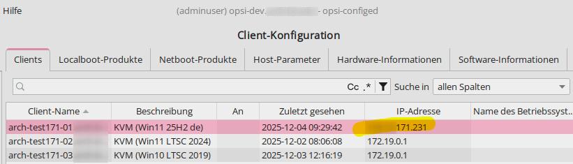

Aber langsam... Mir wurde gerade geflüstert, dass unsere Netzabteilung Subnetze 172.19. - 172.26. routet und dass das schon einmal im Zusammenhang mit Docker Probleme bereitet hat.
Ich kläre das erstmal ab. Danke bis hierher, Jan.

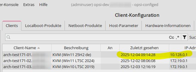

So, die Besonderheiten in unserem Netzwerk (hier werden private Subnetze geroutet, die auch von Docker genutzt werden) ist über die `/etc/docker/daemon.json` gelöst, der OPSI-Docker nutzt jetzt ein definitiv nicht geroutetes Subnetz...
ABER das Problem existiert leider immer noch...
Der gelb markierte Client hat jetzt die neue IP der Docker-Bridge mit "10.128.0.1". Ein
'on_demand' Event funktioniert nicht.
Erst wenn ich wie vorgeschlagen, den OPSI-Dienst auf IPv4 pinne, ändern sich die Dinge...
opsi-server:
    ports:
      - "<ipv4-docker-host>:4447:4447"
Nun wird die korrekte IPv4 des Client angezeigt. Ein 'on_demand' funktioniert nun auch...
ABER eine grüner Haken in der Spalte "An" fehlt noch immer.
Wie bekommt man Docker & OPSI & IPv6 zum Laufen?
