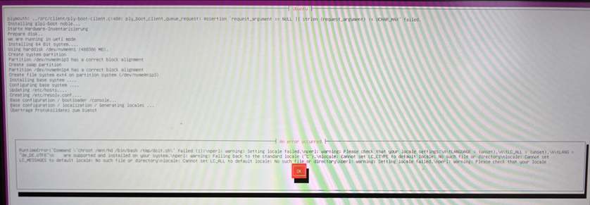

Die Installation von 'ubuntu klappt super, nur die vom neuen Produkt nicht. Bzw. die Installation funktioniert, nur die Übertragung der Protokolldateien zum Dienst scheitert mit der Fehlermeldung:
RuntimeError('Command `chroot /mnt/hd /bin/bash /tmp/doit.sh` failed (1)\nviper1: warning: Setting locale failed. viper1: warning: Please check that your locale settings\nLANGUAGE = (unset)\nLC_ALL = (unset)\nLANG = de_DE.UTF-8 are supported and installed on your system.viper1: warning: Falling back to the standard locale ("C").\nlocale: Cannot set LC_CTYPE to default locale: No such file or directory\nlocale: Cannot set LC_MESSAGES to default locale: No such file or directory\nlocale: Cannot set LC_ALL to default locale: No such file or directory\nviper1: warning: Setting locale failed. viper1: warning: Please check that your locale ...
Die Einstellungen sind beim neunen Paket glpi-boot erstmal dieselben wie bei 'ubuntu'.
Beiträge: 565
Re: Kopie vom Netboot-Produkt ubuntu funktioniert nicht
das Problem hierbei ist, dass wir das gleiche setup script für ubuntu und debian verwenden. Im setup.py wird dann unterschieden:
if "ubuntu" in productId:
    online_repository = productProperties.get(
        "online_repository", "http://de.archive.ubuntu.com/ubuntu"
else:
        "online_repository", "http://ftp.debian.org"
Solange der custom-Name "ubuntu" enthält, sollte es funktionieren.
