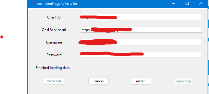

Guten Tag,
Wenn man sich erstmalig bei opsi anmeldet (an meinem lokalen server), dann muss man hier einen username und ein Passwort eintragen. Kann man dies umgehen? Ich muss dies bei ca. 10.000 Clients einrichten und das wird dann schiefgehen. Besser wäre es, wenn das allgemein und ohne individuelles Userpasswort ginge. Dann kann ich nämlich auch ein Skript schreiben, welches dies erledigt (falls es das bereits gibt, wäre ich darüber auch sehr erfreut).

Erst-Registrierung im opsi-client-agent-installer
- opsi login.png (15.53 KiB) 2530 mal betrachtet

Grüß dich,
du kannst den Client Agent auch über opsi-configed verteilen.
Den oder die Clients im configed anlegen und dann "Server-Konsole" -> "opsi" -> "opsi-client-agent verteilen"
Dort kannst du dann beliebig viele Clients auf einen Schwung verteilen.

Kann ich dies auch irgendwie automatisieren? Bei vielen tausend neuen Rechnern wird das eine kaum lösbare Mammutaufgabe. Ich würde sonst ein PowerShell-Skript hierfür schreiben, doch muss bei der erstmaligen Registrierung ein Passwort eingegeben werden, weshalb dies auch suboptimal ist.
Ich habe dies gefunden, jedoch bekomme ich es leider nicht vollständig zum Laufen:

Auch zu opsi-deploy-client-agent gibt es eine Dokumentation:
https://docs.opsi.org/opsi-docs-de/4.3/ ... psi-deploy
