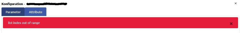

Seit dem Entfernen des Hakens bei 'opsi-script.global.testsyntax' wird im Web-GUI unter 'Clients / Konfiguration' -> 'Parameter' ein roter Kasten angezeigt mit der Meldung:
Das finde ich erst mal nicht weiter tragisch, da ich die Client-Konfiguration im Programm 'opsi-configed' einstelle, und da funktioniert es.
Vielleicht gibt sich das auch, wenn der Cache erneuert wird, mal abwarten.
Falls jemand eine Lösung dafür kennt, wäre ich trotzdem dankbar.
Thomas
