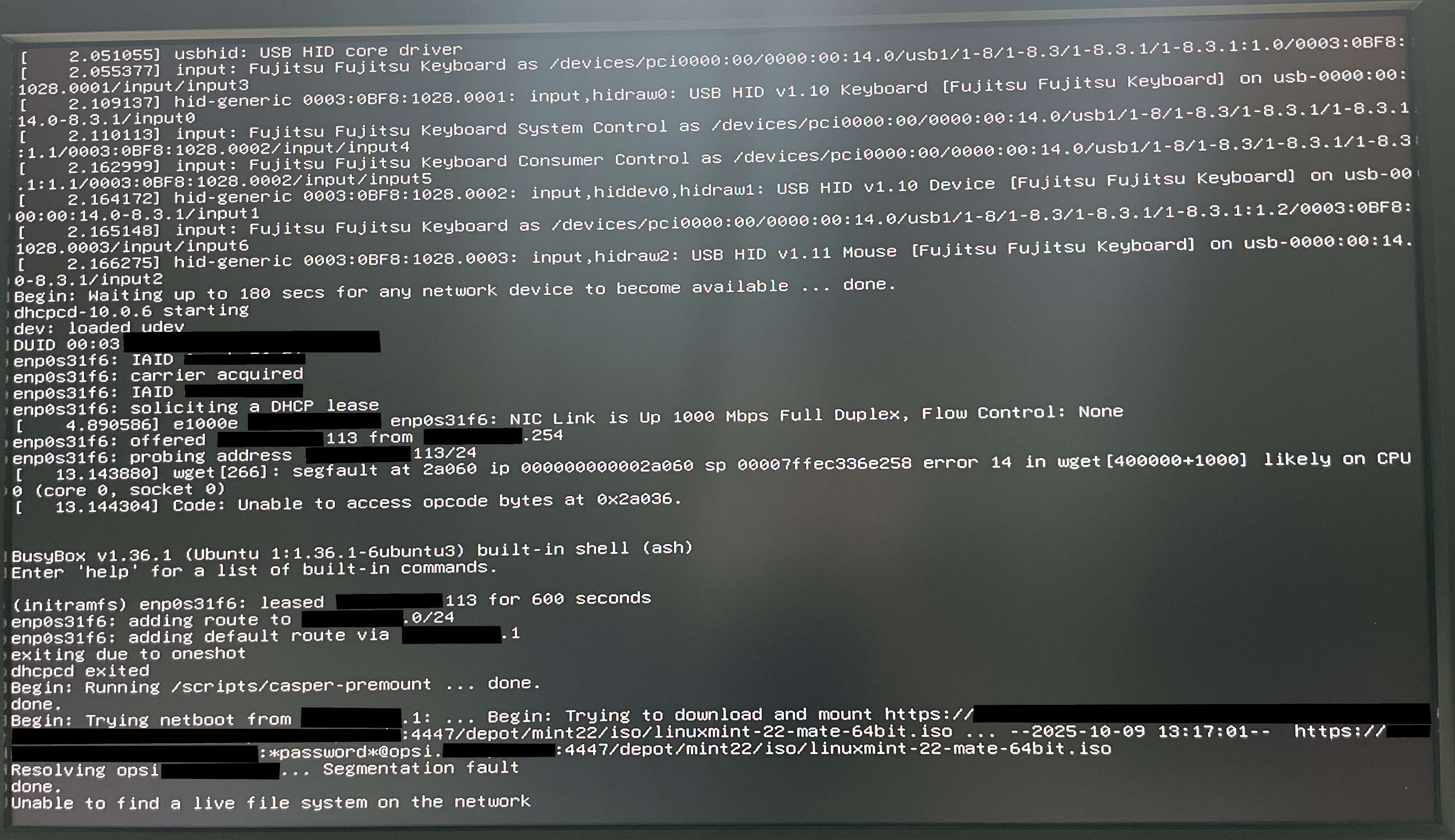

Nun geht der Installationsprozess weiter, bis zu dem Punkt an dem Busybox gestartet wird. Entsprechenden Screenshot habe ich angehangen, bitte entschuldigt die Zensur, aber ich kaann unter Domain / IP-Konstrukt leider nicht veröffentlichen ;)
Was für mich auf jeden Fall auffällig ist: in der sechten Zeile von unten wird versucht von der x.x.x.1 das Linux Mint Image zu laden. Das ist allerdings nur das Gateway in dem Netz. Der Opsi-Server hat die x.x.x.254, von dieser Adresse gehen auch die DHCP-Offers aus. Eine gültige Lease erhält das System ja auch sowohl im Kernel des bootimages, also auch anschließend in Busybox.
Das unter der Adresse x.x.x.1 nichts gefunden wird, ist also klar. Allerdings endet dann auch die Auflösung des Hostnames in einem Segmentation fault, was ich mir nicht so ganz erklären kann. Wenn man anschließend in der busybox Umgebung versucht den Namen aufzulösen, funktioniert das.
Für mich ist nun nicht ganz verständlich, warum versucht wird das Image von der x.x.x.1 zu laden und warum die Namensauflösung fehlschlägt.

Kurzes Update hierzu:
in den Properties für Linux Netboot-Pakete gibt es die Option "auto_discover_depot_ip". Hierdurch wird die IP-Adresse statt des Hostnamens verwendet und es kommt dann zu keinem DNS-Fehler, da ja kein DNS verwendet wird :)
Die Frage warum es zu einem Segfault bei der Namensauflösung kommt, ist damit zwar nicht geklärt (eine Nmensauflösung in Busybox ist ja anschließend möglich, warum diese initial nicht funktioniert ist mir weiterhin nicht bekannt), aber eine Installation ist damit problemlos möglich.
