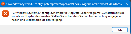

ich versuche gerade, Mattermost Desktop (Version 5.10.1) per opsi bereitzustellen.
Die Installation selbst läuft durch, aber direkt während der Installation erscheint folgender Fehler:
C:\windows\system32\config\systemprofile\AppData\Local\Programs\mattermost-desktop\...\Mattermost.exe konnte nicht gefunden werden.
Es wirkt so, als ob irgendwo im SYSTEM-Profil eine fehlerhafte Verknüpfung oder ein falscher Startbefehl erstellt wird.

Ich verstehe nicht, warum der Installer oder die Verknüpfungen versuchen, aus dem systemprofile\AppData\Local\Programs\mattermost-desktop-Pfad zu starten.
Eigentlich sollte Mattermost doch im jeweiligen Benutzerprofil unter %LocalAppData% landen.
Hat jemand von euch schon einmal Mattermost per Opsi (Squirrel-Installer) verteilt und kennt dieses Problem?
Woher kommt dieser fehlerhafte Pfad ins Systemprofil, und wie kann ich das sauber umgehen? Ich sitze bereits seit Tagen an Mattermost und komme einfach dem Ziel nicht näher.
Danke schon mal!
Screenshot 2025-09-25 144150.png (12.43 KiB) 2022 mal betrachtet
