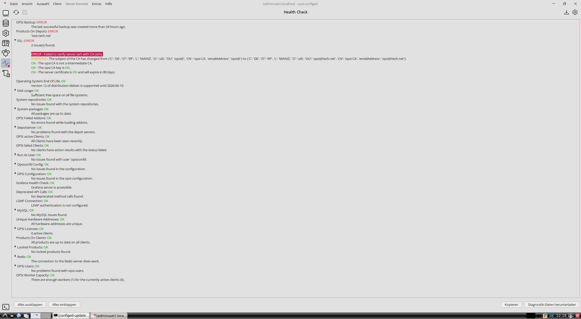

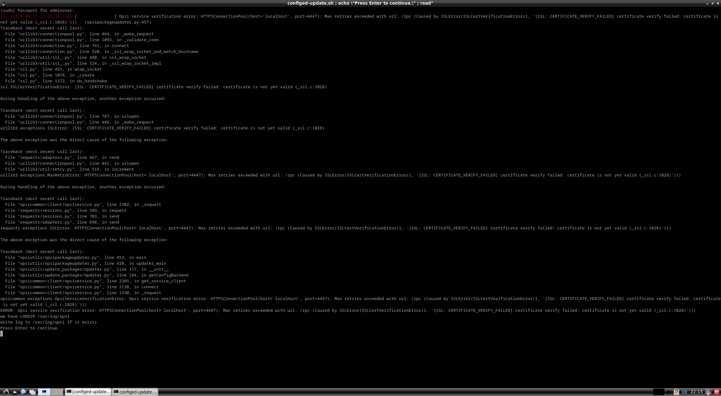

Hallo, ich habe mir einen zweiten OPSI-Server erstellt, weil ich einen nur zum Testen verwende und nun den zweiten als Produktiven Server verwenden möchte, nur ist mein Problem wnn ich Update packages ausführe kommt diese Fehlermeldung: psi service verification error: HTTPSConnectionPool(host='localhost', port=4447): Max retries exceeded with url: /rpc (Caused by SSLError(SSLCertVerificationError(1, '[SSL: CERTIFICATE_VERIFY_FAILED] certificate verify failed: certificate is not yet valid (_ssl.c:1028)'))). Ich habe das mitgelieferte Update OS verwendet. Ich dachte das es an einer alten Version liegt, aber auf dem Test-Server hatte ich diese Probleme nie und ich habe ihn auch mit Update OS auf die neueste Version gebracht. Das Image, das ich verwende, ist opsi43-vm-20250514. Wenn ich den opsi-configed öffne und in Health Check gehe kommt beim Punkt ERROR - Failed to verify server cert with CA certs. Die Uhrzeit auf dem Server ist richtig. Kann mir bitte jemand dabei helfen.

wenn an dem Server noch keine Clients hängen, ist es am einfachsten alle Zertifikate neu zu erstellen:
systemctl stop opsiconfd
rm /etc/opsi/ssl/*
systemctl start opsiconfd

Vielen Dank für die schnelle Antwort das hat ohne Probleme funktioniert und nun kommt auch nicht mehr der SSL Fehler.
