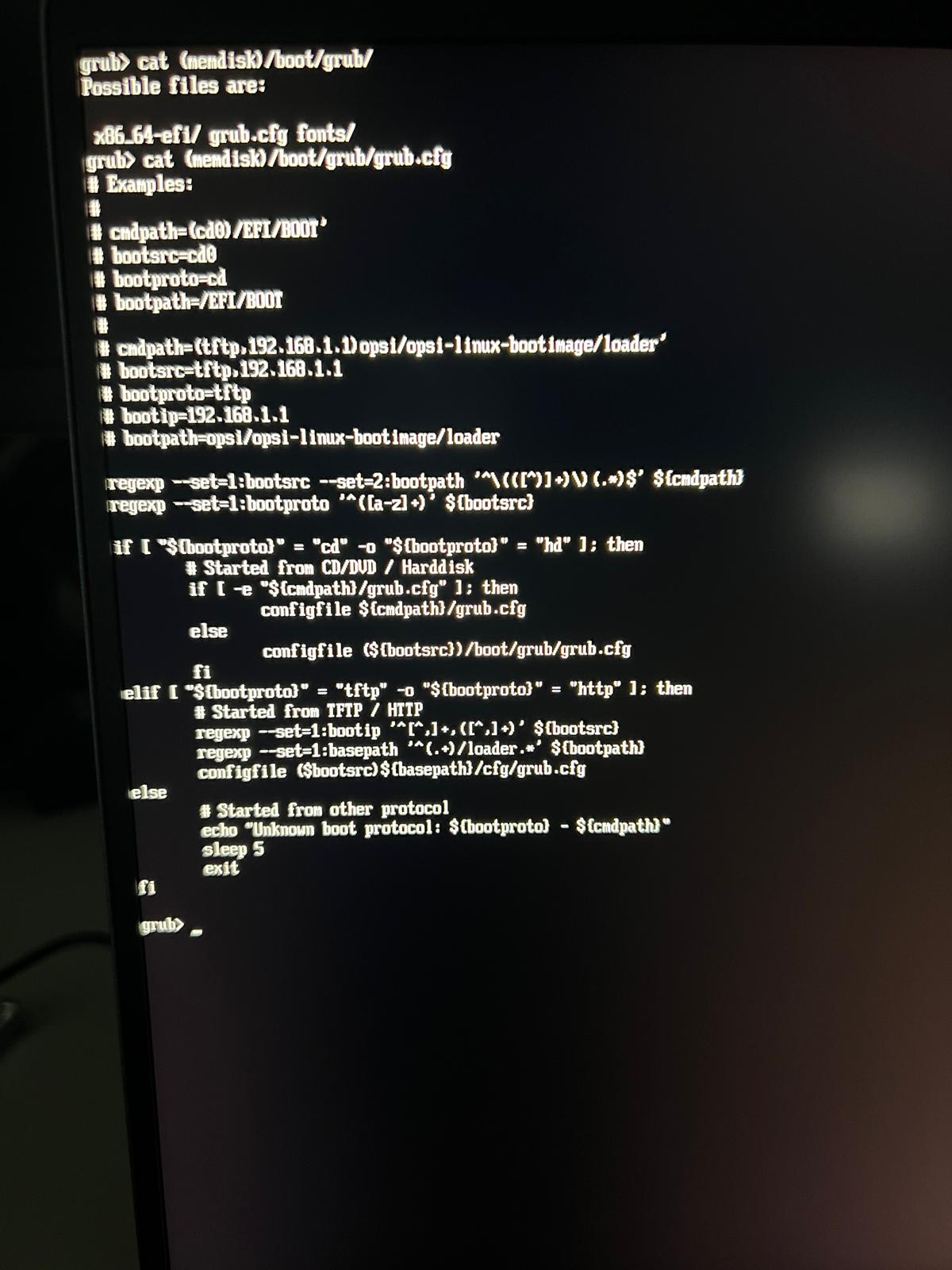

ich habe es mit dem Pfad auch versucht, aber es passiert leider wieder nichts, nur ein schwarzes Grub Fenster.
Den Inhalt der Datei habe ich mal angehängt, ich hoffe es hilft :?

Re: PXE Boot steckt bei Grub fest
Beitrag von achtcom »
mir ist aufgefallen, dass der Client beim beziehen der IP-Adresse und der Bootfile noch die "opsi-netboot.efi"-Datei gezogen hat. Ich habe die Bootoption auf die "shimx64.efi.signed" geändert und es geht!
