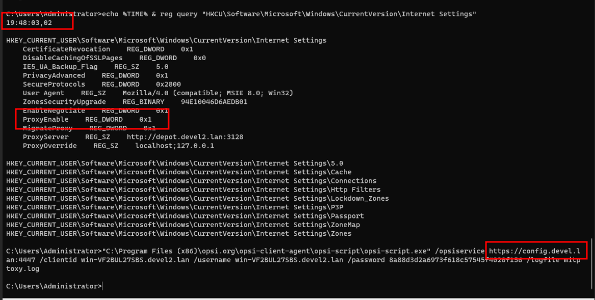

der opsiclientd ist ein Windows-Dienst der opsi-script als Subprozess ausführt.
Die reg query Ausgabe scheint sich auf die Proxy-Settings des Administrator-Accounts zu beziehen.

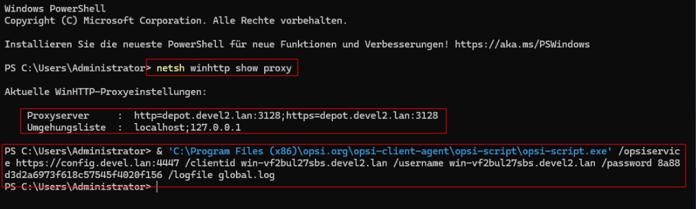

Sie haben natürlich recht, dass sich die reg query-Ausgabe auf die Proxy-Einstellungen des aktuell angemeldeten Benutzers bezieht – in diesem Fall Administrator. Genau deshalb habe ich im Screenshot auch direkt darunter den manuellen Aufruf von opsi-script.exe mit /opsiservice eingebaut – im selben Benutzerkontext, also exakt unter den Bedingungen, unter denen auch der Proxy aktiv ist.
Zusätzlich habe ich auch getestet, ob opsi-script eventuell den globalen WinHTTP-Proxy (Systemkontext) verwendet. Wie man im angehängten Screenshot (netsh winhttp show proxy) sieht, ist dieser korrekt gesetzt. Dennoch scheitert auch dieser Test. (siehe Bild)

  • mitproxy_0.log: Manueller Aufruf von opsi-script mit /opsiservice zum zentralen ConfigServer – schlägt fehl.
  • global_0.log: Manueller Aufruf mit dem Depot als /opsiservice – funktioniert wie erwartet.
