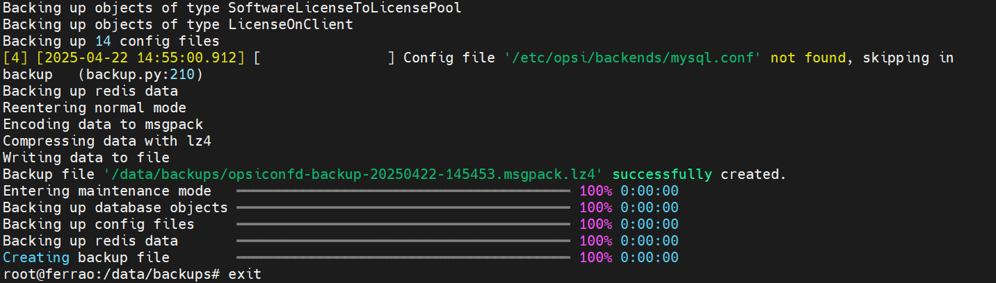

Ich habe den Sicherungsbefehl im Docker-Container ausgeführt, aber ich erhalte folgende Meldung:
Konfigurationsdatei '/etc/opsi/backends/mysql.conf' nicht gefunden, wird beim Backup übersprungen.

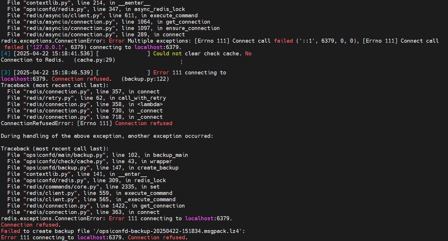

Fehler beim Erstellen der Sicherungsdatei '/opsiconfd-backup-20250422-145716.msgpack.lz4':
Fehler 111 beim Verbinden mit localhost:6379. Verbindung abgelehnt.
root@ferrao-2025:/# docker exec opsi-server opsiconfd backup
Mehrere Ausnahmen: [Errno 111] Verbindungsaufbau fehlgeschlagen ('::1', 6379, 0, 0), [Errno 111] Verbindungsaufbau fehlgeschlagen ('127.0.0.1', 6379)
Es scheint, als würde opsiconfd versuchen, eine Verbindung zu Redis herzustellen, aber die Verbindung wird abgelehnt.

die Datei /etc/opsi/mysql.conf wird im Docker Container nicht benötigt, da alle Werte für Adresse, Benutzer und so weiter in Umgebungsvariablen zB aus der Dockercompose Datei festgelegt sind.
Diese Warnung kann ignoriert werden. Eventuell können wir hier auch die Logmeldung anpassen.
