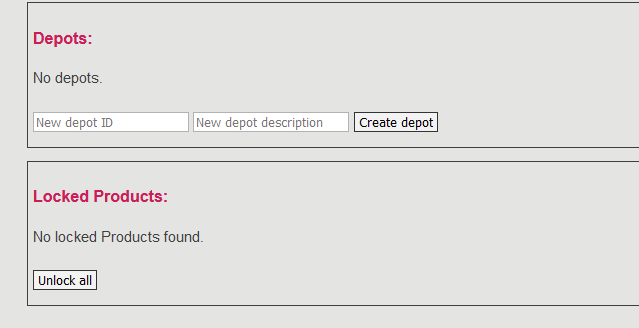

EDIT:
oder hat das hiermit zu tun?
Beiträge: 564
Re: kann keine Packete mehr installieren, falsche domain
Könnte es sein, dass der server nicht korrekt konfiguriert ist?
Siehe im opsi-configed Depot-Konfiguration. Vermutlich steht dort irgendwo (z.B. repositoryRemoteUrl oder depotRemoteUrl/depotWebdavUrl) ein falscher fqdn?
