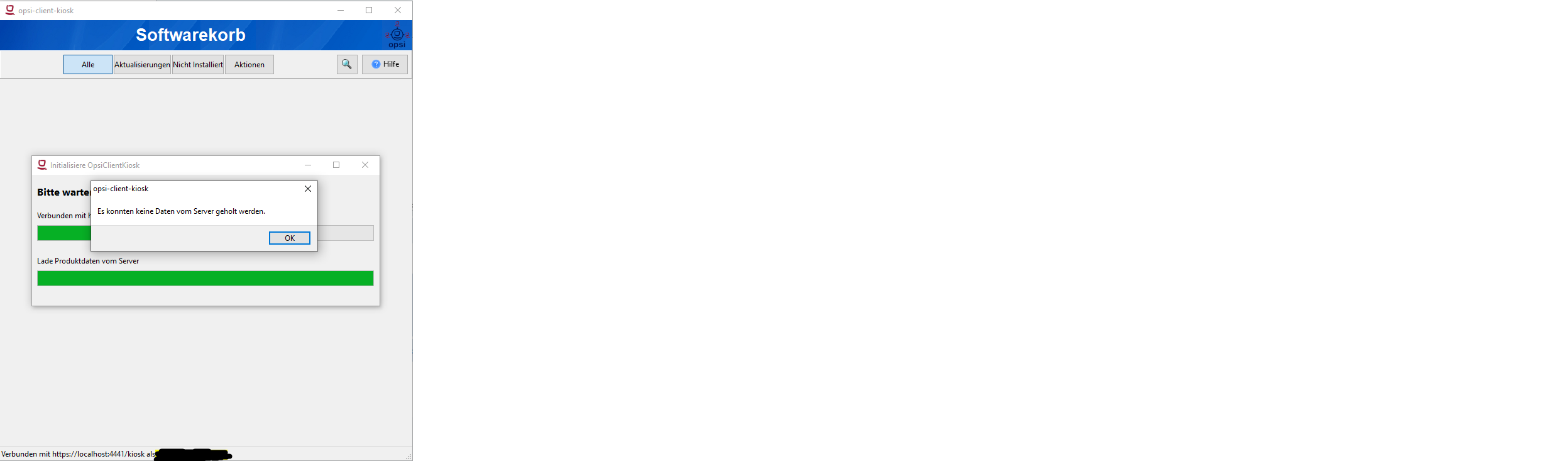

seit einigen Tage habe ich das Problem, dass der Opsi-Kiosk (Windows) sich nicht mehr mit dem Opsi-Server verbindet. Es scheint so als würde er versuchen sich mit localhost zu verbinden anstatt mit dem Depot. Ich habe leider keine Möglichkeit gefunden die IP des Servers zu konfigurieren. Ich hoffe einer von euch hat eine Idee :)

der Kiosk verbindet sich nicht direkt mit dem Server sondern die Anfragen gehen über den opsiclientd der auf dem Client läuft, deswegen stimmt hier die URL https://localhost:4441/kiosk. Hat der opsiclientd eine Verbindung zum Server?

der opsiclient hat eine Verbindung zum Server und Pakete lassen sich remote mit dem configed installieren.
