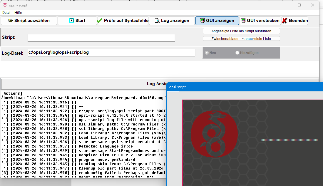

Hallo, kannst du mal folgendes probieren:
Führe mal die Datei "C:\Program Files (x86)\opsi.org\opsi-client-agent\opsi-script\opsi-script.exe" direkt aus, dann gibt es eine Oberfläche, da kannst du oben auf den Button "GUI anzeigen" klicken, dann im Feld "Log-Ansicht" ein Pseudo-Script reinschreiben wie:
[Actions]
ShowBitmap "C:\Users\thomas\Downloads\wireguard\wireguard.160x160.png"
und dann auf "Angezeigte Liste als Skript ausführen" klicken. Dann sollte in dem GUI Fenster dein Logo so eingeblendet werden, wie es dann auch beim Opsi-GUI-Startup Event läuft.
Screenshot 2024-03-26 161915.png (80.19 KiB) 2147 mal betrachtet
Es kann natürlich sein, dass es da noch irgendwelche Display-Auflösungs-Probleme gibt, weil beim Startbildschirm uU noch nicht überall die volle Auflösung gefahren wird...

In der Tat. "on-demand" ausgeführt, wenn ich eingeloggt bin oder so ein Testscript ausführe, dann sieht das ganze nicht pixelig aus. Auf jeden Fall gut zu wissen, das die Auflösung im Anmeldebildschirm dann offenbar ggf. eine andere ist als die des Desktops. Meine Maschine kann wie gesagt FHD und nicht mehr. Ich könnte diesen Effekt ja noch bei 4K oder mehr verstehen, aber hier. Hmmm. Nun gut, dann ist das eben so.
