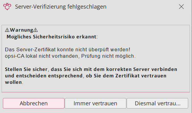

Also wenn der Vorschlag nun war, alle SSL Optionen auszukommentieren, dann erstellt sich Opsi wieder ein Zertifikat und der Updater läuft aufm Server wieder durch.
Allerdings haben ich nun im Opsi-Configed auf Windows und Mac folgendes Problem:
2024-02-07 12_53_12-Server-Verifizierung fehlgeschlagen.png (18.6 KiB) 8598 mal betrachtet
koepkek
Beiträge: 262
Registriert: 11 Jan 2012, 11:27
Re: SSL Error seit Update auf 4.3
Beitrag von koepkek »
Hallo
diese Abfrage kann beim ersten mal mit "Immer vertrauen" beantwortet werden. Dann wird das Zertifikat vom Server auf dem Client gespeichert und zukünftig nicht mehr danach gefragt.

Leider bringt der Knopf mit "Immer Vertrauen" nichts mehr. Die Meldung kommt nochmal erneut. Egal wie oft ich darauf drücke.
Auch hab ich eine neue Version von https://tools.43.opsi.org/stable/ probiert.

Abgesehen davon, scheinen die Clients nun auch keine Verbindung über webdavs mit dem Depot aufzubauen.
Beiträge: 2236
damit der Webdav-Mount funktioniert, muss die opsi CA in den Zertifikats-Store des Betriebssystems eingespielt werden.
opsiclientd.global.install_opsi_ca_into_os_store = true
Das ist auch in dem verlinkten Kapitel der Dokumentation beschrieben.
Der opsi-configed scheint ein Problem mit dem Download der opsi CA zu haben.
Tauchen jetzt noch Fehler im Health-Check auf?
mschindler

Okay, Die Variable war nicht gesetzt, bzw. steht nun auf True.
Im Health-Check gibt es nun keine SSL Fehler mehr.
