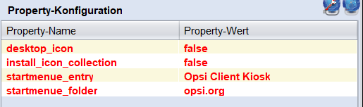

ich versuche schon seit einem Monat den Kiosk zu installieren und diesen funktionsfähig zu machen.
Jetzt ist der Kiosk (aktuellste Version) installiert und kann auch ganz normal geöffnet werden, aber wenn ich mich im Softwarekorb
befinde wird mir nur der 'opsi-configed' angezeigt.
Ich habe bei den Hostparameter bei meinem gewünschten Gerät/Client die folgenden software-on-demand Einstellungen eingestellt:
software-on-demand.active = true
software-on-demand.admin-mode = true
software-on-demand.disable-tilesview = false
software-on-demand.installation-now-button = true
software-on-demand.product-group-ids = Test
Und ja ich habe die Produktgruppe 'Test' mit darin beeinhaltenden Produkten erstellt.
Ich würde mich über jede Hilfe/Lösung freuen.
Danke im Voraus

Zusätzlich bekomme ich diese Fehlermeldung im opsi-config-editor.
2023-10-16 09:10:16.784 -- Opsi service error: [BackendReferentialIntegrityError] Backend referential integrity error: ProductProperty with id 'install_icon_collection' for product 'opsi-client-kiosk' not found

Re: Produkte werden nicht im Opsi-Client-Kiosk angezeigt
probiere es mal mit einer Produktgruppe mit klein geschriebenen Namen. Kann sein das die Produktgruppen-ID genauso wie die Produkt-IDs klein geschrieben werden müssen.
Sehr geehrter Jan,
ich habe den Kiosk jetzt reinstalliert und habe die Produktgruppe mit einem kleinem Anfangsbuchstaben angefangen, aber noch immer wird mir nur der opsi-configed angezeigt
Sehr geehrter Jan,
ich habe es mit dem Produktgruppennamen software-on-demand probiert und jetzt geht es
, aber wie kriege ich es hin, dass auch die anderen Produktgruppen angezeigt werden, weil wir hatten geplant für verschiedene Abteilungen verschiedene Produktgruppen zu erstellen.
Hat sich geklärt, habe anstatt in den Host-Parametern die Produktgruppen-IDs, die Einstellungen in den Serverkonfiguration-Einstellungen verändert.
