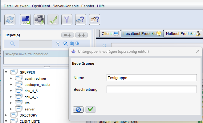

Liebes Opsi-Team,
in der aktuellen Version von opsi config editor Version 4.2.21.3 (2023-05-09) kann ich keine Gruppen mehr anlegen. Beim Klicken auf den Haken werden die Daten nicht gespeichert. Das Fenster bleibt offen.
Screenshot 2023-09-11 112023.png (55.71 KiB) 6988 mal betrachtet
Martin
Zuletzt geändert von Martin_IMWS am 14 Sep 2023, 09:01, insgesamt 1-mal geändert.

Re: Gruppen anlegen im opci-configed nicht mehr möglich
Beitrag von Medard »
kann das bestätigen, ich kann keine Gruppe oder Untergruppe erstellen im configed, der Button ist nicht auswählbar oder kann betätigt werden. Version ist dieselbe: opsi config editor Version 4.2.21.3 (2023-05-09)
Grüsse,
Robert
Beitrag von thomas.besser »
Mit Version 4.2.22.3 (aktuell in testing) funktioniert das Anlegen von Gruppen wie gewohnt.

Guten Morgen,
eine Gruppe anlegen:
opsi-admin -d method group_createHostGroup GRUPPENNAME "Beschreibung"
eine Gruppe löschen:
opsi-admin -d method group_delete gruppenname
Beitrag von Martin_IMWS »
Hallo Alfred,
Perfekt! Damit wurde die Gruppe angelegt.
Danke!
Martin

Hallo Martin,
Die Version 4.2.22.13, in der das korrigiert ist, ist nun in Stable.
